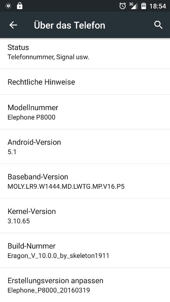

Derzeit habe ich Eragon10 + Stockkernel 3.10.65 + Cam_test Treiber
Camera & Galerie funktionieren nicht, CameraZoom FX startet zwar die cam aber fokussieren funktioniert nicht.

Sagt euch das irgendetwas meine oben genannte Config betreffend ?
Du musst den Stock Kernel flashen, da Du wie von mir vermutet über Batch 2 verfügst. Danach ist alles gut und der Fokus funktioniert dann wieder. [emoji5]

Bin aber schon auf Stock Kernel :O
Alle Caches gelöscht und Eragon clean installed plus cam libs?
jep, dazwischen hatte ich nur den guestkernel versucht, cam libs=cam_test1.zip von skeleton.
Nach jeder Aktion die caches gelöscht.
