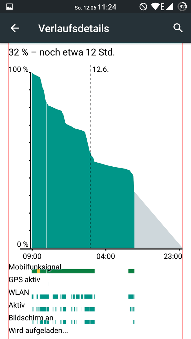

Hallo zusammen. Hab ein neues P8000 mit letztem Stock-ROM. Gerootet und Xposed mit GravityBox. Sonst alles Stock. Habe Nachts, trotz Flugmodus und Neustart einen merklich hohen Akkuverbrauch:
Tiefschlaf funktioniert laut Kernel-Adiutor einwandfrei. Kennt jemand das Problem?
Diesen Thread hatte ich schon angeschaut und über Nacht die Service-App unter Einstellungen/Apps deaktiviert. Ich habe sie nun aktiviert und gelöscht, mal sehen ob das einen Unterschied macht.

Nach deinstallierter Service-App von Elephone (Deaktivierung hat nichts gebracht!), war heute Nacht der Akkuverbrauch bei 1%! Danke, hat geholfen!!!
