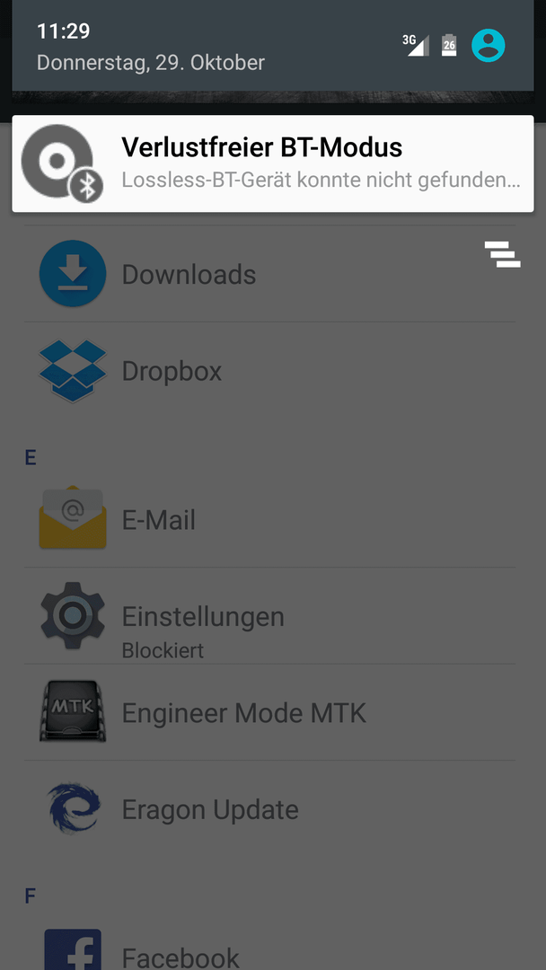

Leider stört mich diese manuelle Aktivierung in den Optionen und die bleibende Notifikation. Kann man das einfach an lassen, sobald BT aktiviert wird?
Edit: Hab mit der App NotificationsOff einfach deaktiviert, das geht dann ganz gut :)
Mist ohne root geht die app nicht. Mich stört die Notification total
Braucht man das denn?
Einstellungen => Ton & Benachrichtigung => Benachrichtigung => App-Benachrichtigung => App auswählen und deaktivieren?
/edit: Vergesst es, sorry. Das is ja eine Einstellung, keine App. Zu früh^^
Oh, hilft doch nicht. Wird nichtsdestotrotz wieder angezeigt :(
Mir ist aufgefallen, dass die App einfach genau da die App blockiert. Hilft aber auch nicht :D :(
Einstellungen kann man schon blockieren, hilft aber anscheinend nicht wirklich.
Reaktionen: BourbonRyan und Miss Montage
Oh, man kann alle Einstellungs-Benachrichtigungen blockieren (oder es versuchen :D) ? Wusste ich noch nicht, danke!
Hmm. Hillft aber auch nicht weiter...
