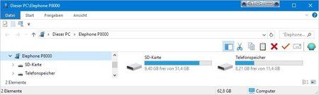

Oh, ein Wunder! Mit Handarbeit (auch über USB 3.0) geht so manches:
