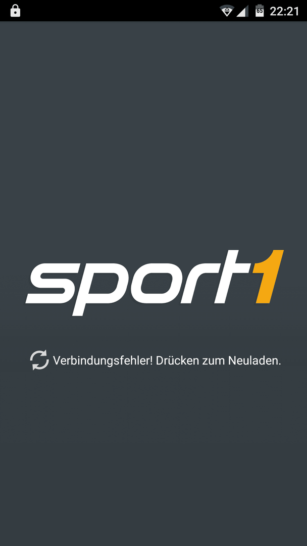

Hallo zusammen. Bin seit kurzem begeisterter Eragon 7.3 User.
Mann das ist wirklich eine tolle Rom. Vielen Dank an den Entwickler. Der nicht vielsagende Antututest ging von knapp 33000 bei der Stockrom auf sagenhafte 40700. (Ohne Kühlschrank oder sonstigen Vorbereitungen) Die 2 Gedenksekunden nach dem Aufwecken sind auch Geschichte.
Eine kleines Problem habe ich aber: Die Sport1 App, welche mit der Stockrom lief, meldet jetzt nur noch Verbindungsfehler, Drücken zum Neuladen. Nach drücken genau das selbe. Habe die Appdaten gelöscht und auch komplett neuinstalliert, immer die gleiche Meldung. Auf einem anderen Handy läuft die App ohne Probleme. Hat jemand eine Idee ?

OK grade mal getestet und die läuft bei mir auf v7.3
Gib mir mal alle infos die du geben kannst.
Benutzt du xposed module?
Hast du ad block apps?
Welchen kernel benutzt du , falls du den geändert hast?
Mobile Daten gehen?
Wlan?
Habe auch getestet Grad und bei mir auch ohne Probleme auf 7.3

Xposed Module habe ich keine. Addblockapps nur die, welche in der Rom schon drin war nämlich Adaway . Am Kernel habe ich lediglich das aufwecken mit Doppelklick und den pocketmode oder so ähnlich, deaktiviert.
[doublepost=1451164855,1451164770][/doublepost]Mobile Daten und Wlan alles bestens

OK. Merkwürdig.
Bitte deaktiviere mal WLAN und reboote.
Danach WLAN wieder anschalten (falls du das überhaupt benutzt) und dann die sport1 ab nochmal ausprobieren.
Falls das nicht hilft, brauche ich eine logcat von dir.
Dafür machst du es genau so wie sonst auch. Sport1 öffenen laden lassen etc.. Danach eine logcat machen.
Das geht am.einfachsten mit alogcat aus dem playstore.. Speicher die log und schicke sie mir...
Werde ich gerne machen.
[doublepost=1451166124,1451165129][/doublepost]
Code:
I/ActivityManager( 857): START u0 {act=android.intent.action.MAIN cat=[android.intent.category.LAUNCHER] flg=0x10200000 pkg=sport1.mobile.android.apps cmp=sport1.mobile.android.apps/de.sport1.news2013.ui.splashscreen.SplashScreen bnds=[810,75][1080,399] (has extras)} from uid 10030 on display 0
D/ActivityManager( 857): [BMW] insertTaskAtTop fromHome = true lastStack = ActivityStack{3298b87 stackId=0, 2 tasks} this = ActivityStack{357f9fc6 stackId=1, 21 tasks} topTask() = TaskRecord{efebfcd #374 A=sport1.mobile.android.apps U=0 sz=1}
V/ActivityThread( 6264): Performing resume of ActivityRecord{59051d2 token=android.os.BinderProxy@31cd02a3 {sport1.mobile.android.apps/de.sport1.news2013.ui.splashscreen.SplashScreen}}
D/ActivityThread( 6264): ACT-AM_ON_RESUME_CALLED ActivityRecord{59051d2 token=android.os.BinderProxy@31cd02a3 {sport1.mobile.android.apps/de.sport1.news2013.ui.splashscreen.SplashScreen}}
V/ActivityThread( 6264): Resume ActivityRecord{59051d2 token=android.os.BinderProxy@31cd02a3 {sport1.mobile.android.apps/de.sport1.news2013.ui.splashscreen.SplashScreen}} started activity: false, hideForNow: false, finished: false
V/ActivityThread( 6264): Resuming ActivityRecord{59051d2 token=android.os.BinderProxy@31cd02a3 {sport1.mobile.android.apps/de.sport1.news2013.ui.splashscreen.SplashScreen}} with isForward=true
V/ActivityThread( 6264): Scheduling idle handler for ActivityRecord{59051d2 token=android.os.BinderProxy@31cd02a3 {sport1.mobile.android.apps/de.sport1.news2013.ui.splashscreen.SplashScreen}}
V/WindowManager( 857): Changing focus from null to Window{1f5c28ad u0 sport1.mobile.android.apps/de.sport1.news2013.ui.splashscreen.SplashScreen} Callers=com.android.server.wm.WindowManagerService.relayoutWindow:3687 com.android.server.wm.Session.relayout:203 android.view.IWindowSession$Stub.onTransact:273 com.android.server.wm.Session.onTransact:136
I/WindowManager( 857): Gaining focus: Window{1f5c28ad u0 sport1.mobile.android.apps/de.sport1.news2013.ui.splashscreen.SplashScreen}
D/ActivityManager( 857): ACT-IDLE_NOW_MSG from windowsVisible() for idle: ActivityRecord{322f8164 u0 sport1.mobile.android.apps/de.sport1.news2013.ui.splashscreen.SplashScreen t374}
V/GA tracking,( 6264): Sport1+
V/GA tracking,( 6264): Sport1 US
I/System.out( 6264): open:http://ad.71i.de/global_js/AppConfig/Sport1de/android.json
I/System.out( 6264): open:http://mobile.ipnm.sport1.de/messages/sport1_android/update.xml
I/System.out( 6264): open:http://mobile.ipnm.sport1.de/v9/sportstypes.xml
I/BufferQueueProducer( 322): [sport1.mobile.android.apps/de.sport1.news2013.ui.splashscreen.SplashScreen](this:0x7f9eae9000,id:143,api:1,p:6264,c:322) queueBuffer: fps=3.58 dur=1954.46 max=1851.81 min=14.29
D/Posix ( 6264): [Posix_connect Debug]Process sport1.mobile.android.apps :80
W/System.err( 6264): at de.sport1.news2013.backend.SomAdsLoading.loadFromJSON(SomAdsLoading.java:74)
W/System.err( 6264): at de.sport1.news2013.backend.SomAdsLoading.call(SomAdsLoading.java:65)
W/System.err( 6264): at de.sport1.news2013.backend.SomAdsLoading.call(SomAdsLoading.java:27)
W/System.err( 6264): at de.sport1.news2013.ui.basic.robo.SafeAsyncTask$SafeAsyncTaskAndroidCallable.doInBackground(SafeAsyncTask.java:171)
W/System.err( 6264): at de.sport1.news2013.ui.basic.robo.AndroidCallableWrapper.doDoInBackgroundThread(AndroidCallableWrapper.java:109)
W/System.err( 6264): at de.sport1.news2013.ui.basic.robo.AndroidCallableWrapper.run(AndroidCallableWrapper.java:35)
W/System.err( 6264): at de.sport1.news2013.ui.basic.robo.AndroidCallable.run(AndroidCallable.java:23)
I/BufferQueueProducer( 322): [sport1.mobile.android.apps/de.sport1.news2013.ui.splashscreen.SplashScreen](this:0x7f9eae9000,id:143,api:1,p:6264,c:322) queueBuffer: fps=2.80 dur=1072.69 max=1039.19 min=14.52
V/WindowManager( 857): Changing focus from Window{1f5c28ad u0 sport1.mobile.android.apps/de.sport1.news2013.ui.splashscreen.SplashScreen} to null Callers=com.android.server.wm.WindowManagerService.setFocusedApp:4582 com.android.server.am.ActivityManagerService.setFocusedActivityLocked:2548 com.android.server.am.ActivityStack.adjustFocusedActivityLocked:2907 com.android.server.am.ActivityStack.finishActivityLocked:3164
I/WindowManager( 857): Losing focus: Window{1f5c28ad u0 sport1.mobile.android.apps/de.sport1.news2013.ui.splashscreen.SplashScreen}
D/ActivityThread( 6264): ACT-AM_ON_PAUSE_CALLED ActivityRecord{59051d2 token=android.os.BinderProxy@31cd02a3 {sport1.mobile.android.apps/de.sport1.news2013.ui.splashscreen.SplashScreen}}
I/BufferQueueProducer( 322): [sport1.mobile.android.apps/de.sport1.news2013.ui.splashscreen.SplashScreen](this:0x7f9eae9000,id:143,api:1,p:-1,c:322) disconnect(P): api 1
I/BufferQueueConsumer( 322): [sport1.mobile.android.apps/de.sport1.news2013.ui.splashscreen.SplashScreen](this:0x7f9eae9000,id:143,api:1,p:-1,c:322) getReleasedBuffers: returning mask 0xffffffffffffffff
I/BufferQueueConsumer( 322): [sport1.mobile.android.apps/de.sport1.news2013.ui.splashscreen.SplashScreen](this:0x7f9eae9000,id:143,api:1,p:-1,c:-1) disconnect(C)
I/BufferQueue( 322): [sport1.mobile.android.apps/de.sport1.news2013.ui.splashscreen.SplashScreen](this:0x7f9eae9000,id:143,api:1,p:-1,c:-1) ~BufferQueueCore
D/SystemServicesProxy( 985): getRecentTasks:TASK = Task.Key: 374, u: 0, lat: 1451166054217, sport1.mobile.android.apps/isExcluded = false/isTopTaskHome = true/isFirstValidTask = true/t.id = -1
D/RecentsTaskLoader( 985): getActivityLabel: SPORT1
D/RecentsTaskLoadPlan( 985): thumbnail: Task.Key: 374, u: 0, lat: 1451166054217, sport1.mobile.android.apps, null
D/RecentsTaskLoadPlan( 985): Loading icon: Task.Key: 374, u: 0, lat: 1451166054217, sport1.mobile.android.apps
W/PackageManager( 985): Failure retrieving resources for sport1.mobile.android.apps: Resource ID #0x0
D/RecentsTaskLoadPlan( 985): Loading thumbnail: Task.Key: 374, u: 0, lat: 1451166054217, sport1.mobile.android.apps
D/SystemServicesProxy( 985): getRecentTasks:TASK = Task.Key: 374, u: 0, lat: 1451166054217, sport1.mobile.android.apps/isExcluded = false/isTopTaskHome = true/isFirstValidTask = false/t.id = -1
D/RecentsTaskLoader( 985): mActivityLabelCache: SPORT1 (LastActiveTime: 1451166054217, 1451166054217) 1451166057568
D/RecentsTaskLoadPlan( 985): thumbnail: Task.Key: 374, u: 0, lat: 1451166054217, sport1.mobile.android.apps, android.graphics.Bitmap@1bb88d28
[doublepost=1451166468][/doublepost]Screenshot_2015-12-26-22-21-45.png

Alle anderen Apps laufen tadellos.

OK. Ich gucke morgen drüber ;)
Auf Anhieb würde ich nun sagen deaktiviere adaway. Weil dort in der log ads gesperrt werden.
Probiers mal aus.
Falls es nicht klappt. Schaue ich natürlich morgen richtig
