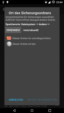

Moin,
ich hätte da mal ne frage ;)
Titanium Backup Dateien auf sdcard auslagern.
Wie bekomme ich dort Schreibzugriff?
Mir wird immer nur der rote Ordner Angezeigt.
Grüße
Joerg
SpeedmasterB schrieb:
Moin,
/ Einstellungen / Ort des Sicherungsordners
Dort: /storage/sdcard1/TitaniumBackup

Danke das ist mir bewusst.
Darum nach ein screen hinterher

Verfügst Du über Schreibrechte auf die Karte mit anderen Anwendungen?
Problem existiert hier (Eragon 9.9, Titanium Backup Pro) definitiv nicht.
Schaue ob du v2.46 der supersu benutz. Falls nicht einfach in Einstellungen/apps/alle apps das supersu update deinstallieren

Ich habe bemerkt das ich nach kurzer Zeit die Schreibrechte wieder Verliere! :confused2:
Also Format unter Recovery und default.
danach ist es mir möglich ein Ordner Anzulegen genauso wie bsp. Musik hinzuverschieben.
Heute morgen ware dann kein Zugriff möglich..
Leider ist die 2.46 die aktuelle Version.
Ist jetzt schon die 2. Sd-Card die ich ausprobiere.

Reboot fixed die schreib rechte.. Das hängt mit twrp zusammen...bei philz keine probleme
