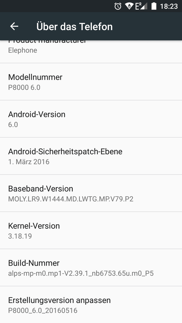

Habe heute mein P8000 bekommen und ein Problem mit der Speicherkarte.
undzwar wird angezeigt das die von "Hersteller" speicherkarte nicht unterstützt wird, beim versuch den speicher dan einzurichten
bricht er nach kurzer zeit mit der Meldung ab "Löschen der sd Karte nicht möglich"
Habe mehrere Karten getestet inklusive einer 16gb die in meinem lg g3 und meinem Cubot S500
Problemlos laufen, karten sind alle mit fat32 Formatirt und werden am pc richtig erkannt.
System ist stock 6.0
XmPjJkD66v7dsimN8

War das Android 6 schon drauf ? Ist das Phone neu ?
Jup und jup. Hab die karten nochmal kreuzgeprüft das ding zurück gesetzt und nachdem das nichts geholfen hat den rücksendeaufkleber angebracht.
Denke ich hab nur ein schlechtes gerät erwischt.
Bearbeitet von: Miss Montage - Grund: Direktzitat entfernt. Bitte nutzt die Antwortfunktion.
Ich denke mal das Android 6 wird der Bug sein. Bei Elephone ist das normal wenn es eine Neuerscheinung gibt. Beim P8000 V1 hat es auch einiger Update bedurft bis alles läuft. Funktioniert der Fingerprintscanner ? Deine Version von Android 6 ist älter als das offizielle Release.

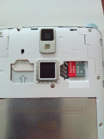

Heute ist das Ersatzgerät eingetroffen und da hat auf anhieb alles Funktioniert. Damit war es wohl doch ein Hardwaredefekt. anbei ein Bild des oberen Bereiches.

Glückwunsch an Dich! Und ja, es ist das neue V2. Sieht sehr nach Hybrid aus, für mich persönlich ein klares No-Go. Hast Du schon mal probiert zwei Sims und SD-Karte gleichzeitig zu betreiben?
Wenn du keine 2 Sim-Karten hast, es reicht mal zu versuchen ob deine Sim-Karte noch in den 2. Slot passt wenn die SD-Karte drin steckt. Funktionierdie dann noch ist das kein Hybrid-Slot.
Reaktionen: Trashware
Kommt auf dem Bild nicht so rüber aber das geht gut die zweite sim währe unter der SD Karte und auch seitlich versetzt.

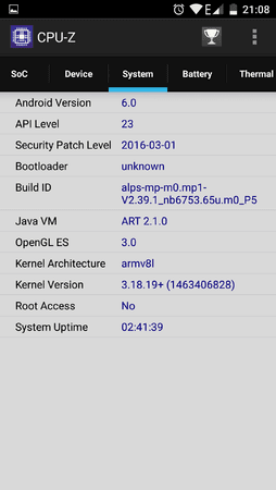

Die Frage wäre jetzt, ob es nicht nur mechanisch, sondern auch technisch funktioniert. Hast Du mit dieser mechanischen Konfiguration softwareseitig Zugriff auf die Karte und auch einen Connect?

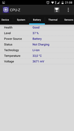

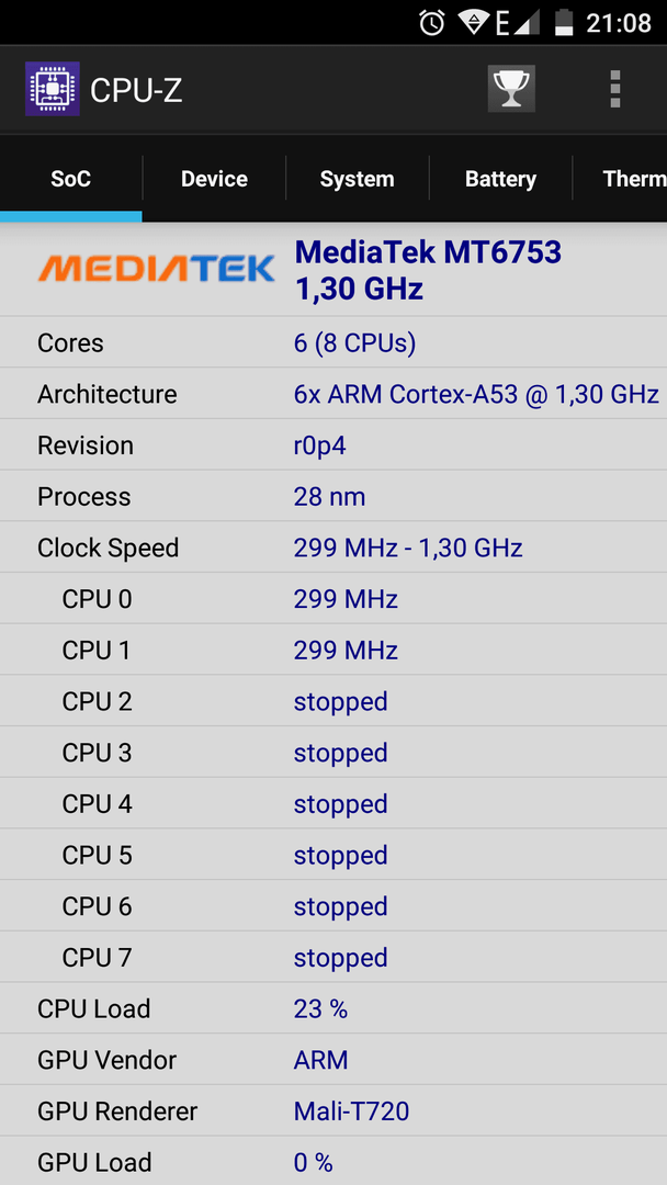

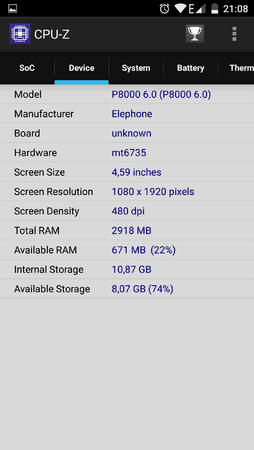

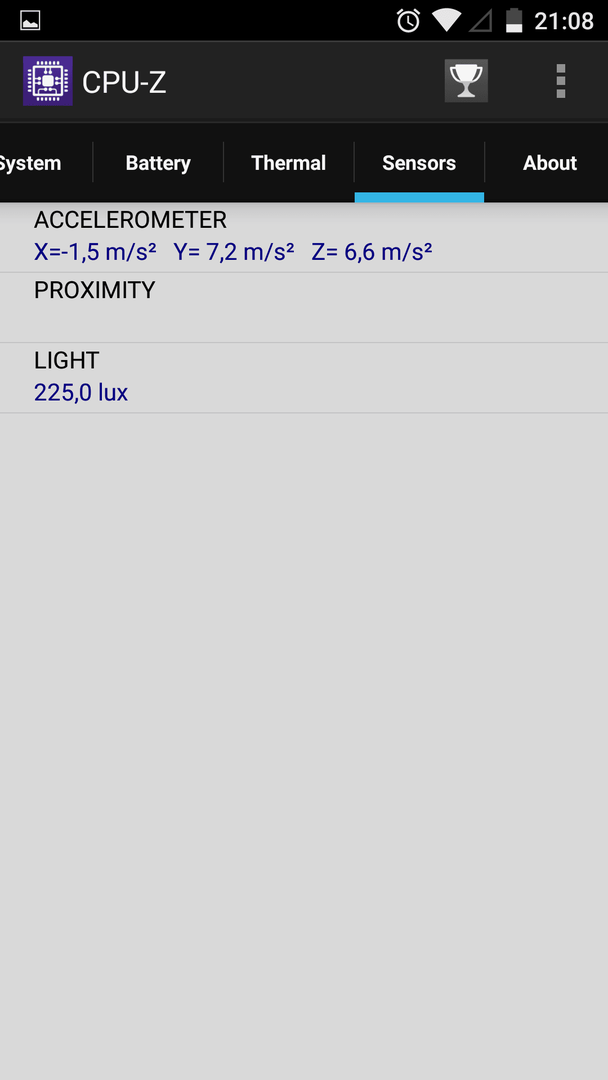

Btw: Hast Du die Möglichkeit auch Deine Hardwarekonfiguration auszulesen? Falls ja, poste diese bitte hier. Ich nehme auch gerne noch Wetten an und prognostiziere beim FPS-Hersteller die Firma Egistec. [emoji5][emoji5][emoji5]

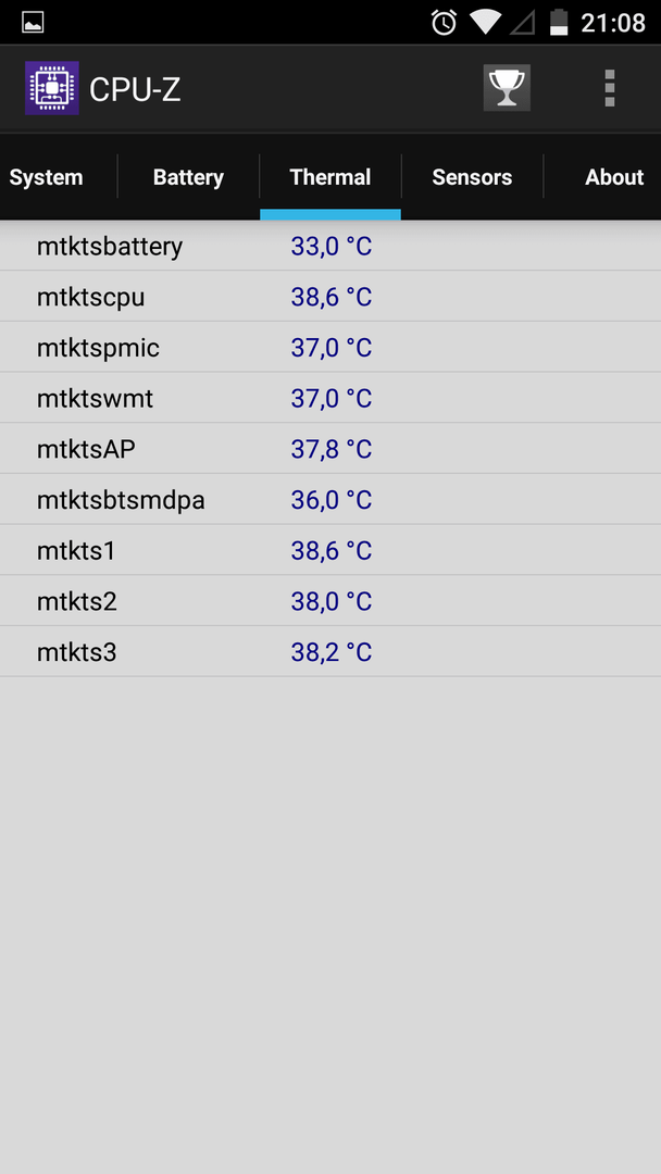

Sim 2 geht
