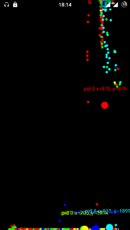

Ich bin vor ein paar Tagen endlich draufgekommen, mir den Engineering Mode als Verknüpfung zu hinterlegen, um mir da in der Multitouch-Testseite die Eingaben anschauen zu können und auch einen Screenshot zu kriegen.
Spooky. Teilweise sinds nur einzelne "Touches", also wie wenn nur einmal draufgedrückt wird, oft aber zwei so gleichzeitig, dass es als Multitouch erkannt wird. Teilweise sinds bis zu fünf Multitoucheingaben gleichzeitig, die wie animiert über den unteren Bereich rasen...

Achso: die oberen Punkte sind manuell von mir, als ich versucht hab, die Schnelleinstellungen runterzuziehen, um einen Screenshot zu machen. Man sieht an den Farben, dass da mehrere Eingaben aktiv waren - Finger 1 ist nämlich rot^^ Ein Video wäre eindrucksvoller ;-)

Ich habe nun eine App installiert, welche mir die Eingaben am Bildschirm farbig anzeigt. Es sieht so aus als wäre es immer dieselbe Zeile.
