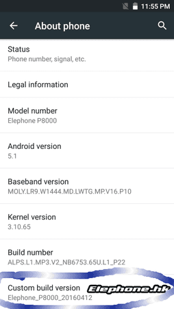

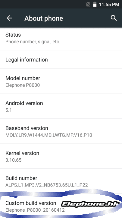

Bräuchte jemanden der mir die Basics erklärt. Wenn ich den linken blauen Knopf drücke offnet sich das Menü für Hintergrund und Widgets.
Wie finde ich nun die Rom heraus?
Unter "Einstellungen" (Zahnradsymbol) -> "Geräteinformation" bzw. "Über das Telefon"
Und was davon ist dann die rom?

Bei mir steht genau das gleiche in allen Punkten.

Wie alt ist das Handy ungefähr?
1 Jahr laut Vorbesitzer.
Dann ist das Ding neu geflasht worden, denn Du hast die neueste Stock Firmware drauf. Probiere es vielleicht mit obigem WLAN Fix oder flashe Eragon (das beinhaltet den Fix). Falls das WLAN dann immer noch nicht tut, hast Du ein Hardware Problem. Für beide Ansätze brauchst Du Root bzw. eine Custom Recovery. Beides musst Du Flashen.
