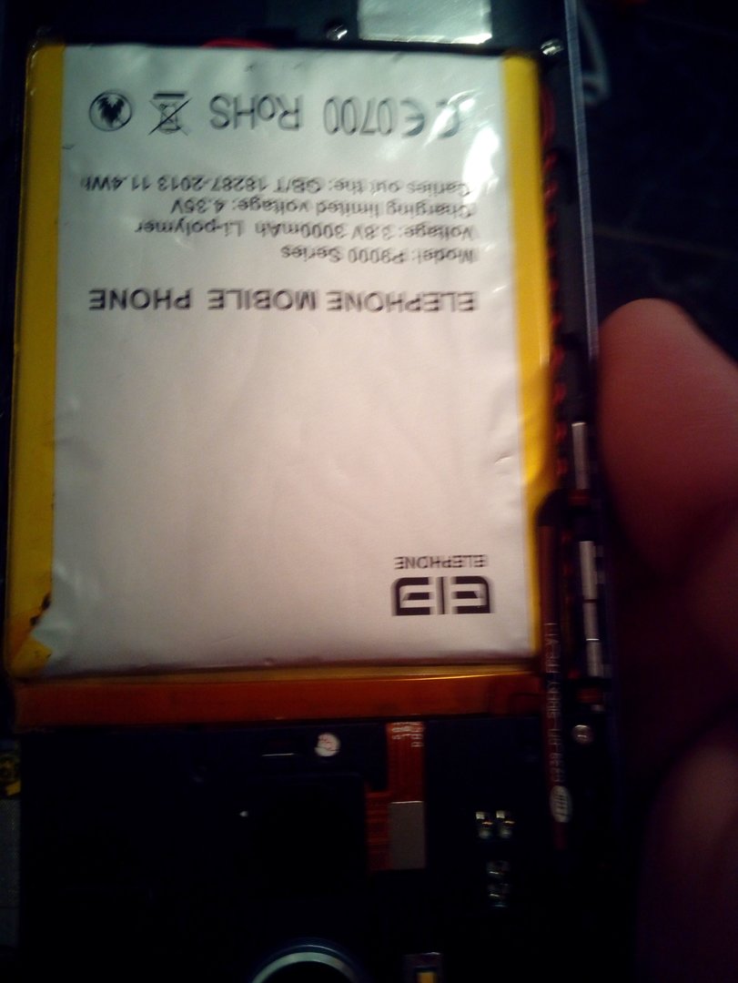

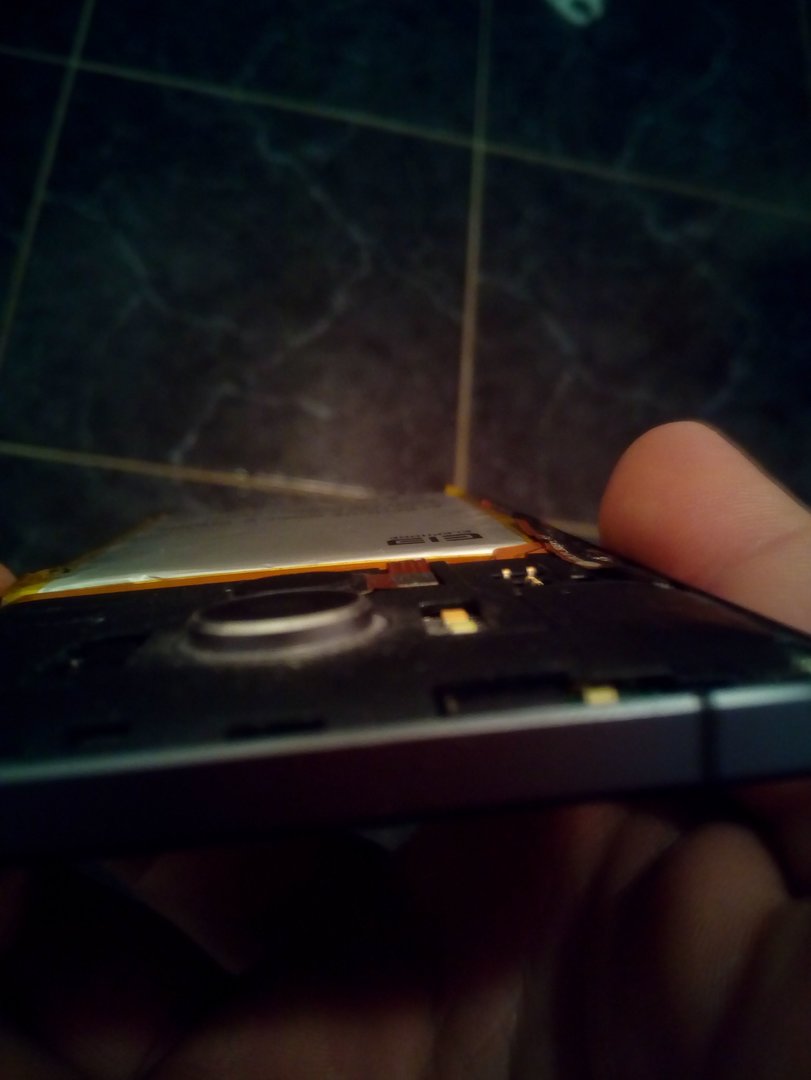

[doublepost=1478676546,1478676385][/doublepost]Nicht dass ich mir das aufblähen jetzt nur eingebildet habe weil ich den Deckel nicht passgenau (ohne Druck) drauf bekomme.
Was sagt ihr zu den Bildern. Sieht gebläht aus

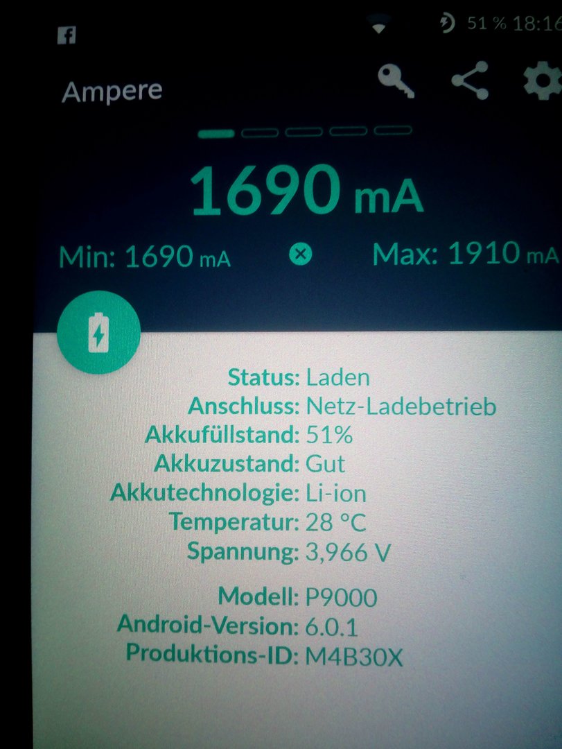

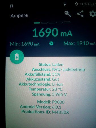

Habe jetzt den Ladestrom mit dem quickcharge Netzteil drin gehabt. Der Ladestrom nimmt laut APP kontinuierlich ab
[doublepost=1478713202,1478713165][/doublepost]Bei 1400 habe ich aufgehört zu laden

@Allexx22, Du todemutiger Tester:
Ich finde es super, dass Du uns so intensiv an Deinen Beobachtungen teilhaben lässt, aber wäre es Dir möglich, die Bilder in der Größe der Datei und der Pixelzahl etwas zu reduzieren? So 1280x720 sollten völlig ausreichen ;O)
Und zu Deiner Frage:
Ich finde es aus den Winkeln etwas schwer zu beurteilen, ob der Akku gebläht ist, oder die Folie "locker" sitzt. Spontan würde ich aber doch zu leichter Blähung tendieren (und das hört sich jetzt komisch an). Daher: Bleibe vorsichtig! Wenn das Ding hochgeht, hilft Dir kein Wasser beim Löschen!
