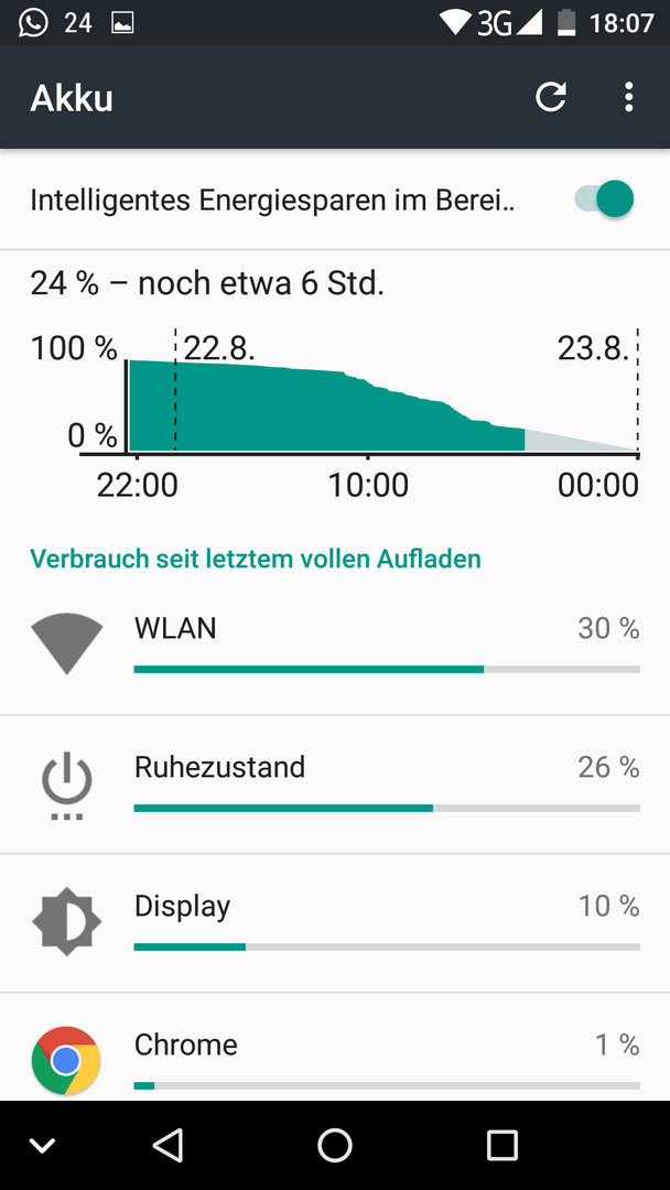

ich bin eigentlich soweit mit der Performance des P9000 zufrieden.
Jedoch ist der Akku so schlecht, dass ich kaum vernünftig über den Tag komme. Gerade im Stand-By habe ich einen enorm hohen Akku-Verbrauch durch WLAN laut Nutzungsstatistik (Siehe Screeshot, ca. 30% Akkuverbrauch bei gelegentlicher Nutzung wg. WLAN). Der Vebrauch ist auch ähnlich hoch, wenn ich WLAN komplett deaktiviere.
Folgende Einstellungen habe ich bereits vorgenommen:
GPS: nur mit GPS-Sensor
Off-Screen Gestures: Aus
WLAN Suche: Aus
Intelligentes Energiesparen: An
WLAN im Ruhemodus: Nie aktiviert
kann das liegen? Habt ihr ähnliche Probleme?
Beste Grüße

Danke, der Factory Reset hat es tatsächlich gebracht. WLAN taucht in der Verbrauchsübersicht nicht mehr auf und ich komme sehr gut über den Tag, trotz intensiver Nutzung.
Vielen Dank :)
