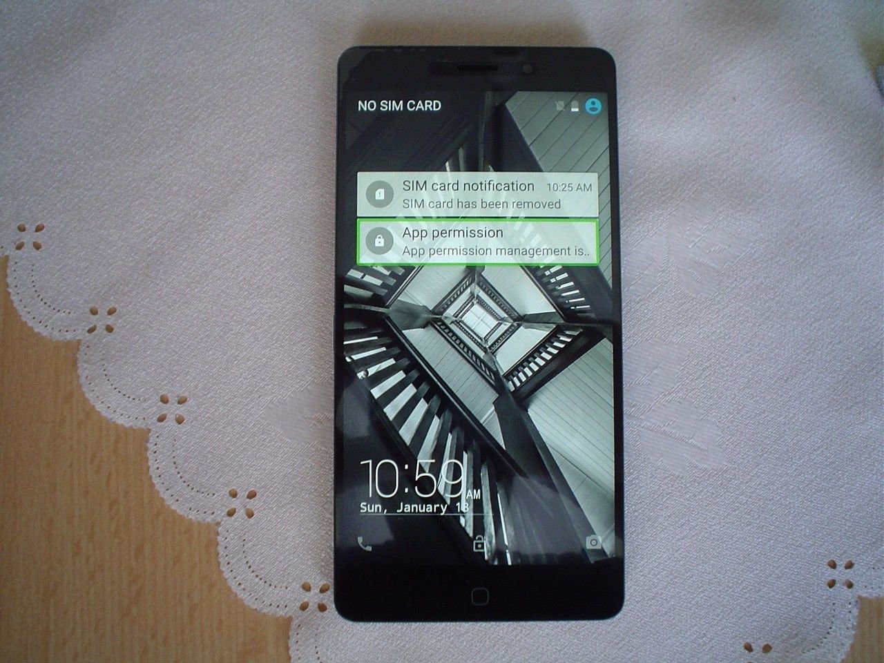

Ich habe heute nach langem Warten mein Elephone P9000 geliefert bekommen und es gleich eingeschaltet. Nur lässt sich der Bildschirm nach dem Einschalten nicht entsperren. Es erscheint nur der hier abgebildete Bildschirm und der lässt sich nicht verändern bzw. entsperren. Das Smartphone lässt sich so nicht mal mehr ausschalten. Vieleicht kann mir hier jemand mal einen Lösung geben. Vielen Dank

Danke hat mit dem Ausschalten geklappt, nur nach dem Einschalten erscheint der gleiche Bildschirm wieder und der lässt sich nicht entsperren. komme dort nicht weiter. Kein Entsperren möglich, komme auch zu keiner Einstellung.

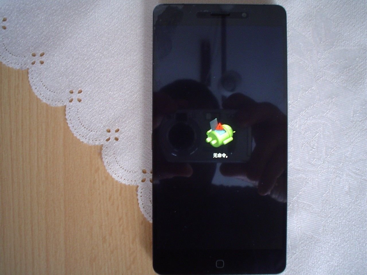

Das Bild was dann erscheint sieht so aus.
Dort lässt sich dann mit keiner Taste was verändern und nach einer Weile erscheint wieder der von mir beschriebene Bildschirm, welcher sich nicht entsperren lässt.

Das sieht nicht gut aus. Die Ausfallrate beim p9000 scheint hoch zu sein.
Ja, sieht schlecht aus. Dir steht bei sowas Ersatz oder Kostenerstattung zu.

Das Bildchen hat nichts über einen Defekt zu sagen. Sieht so aus wie Recovery gewählt und da keins drauf ist, ausser der Stock-Recovery kommt das umgekippte Android-Männchen. Da kann man tatsächlich nur neu starten. Besorge dir das aktuelle Stock-Rom und flashe es mit dem Flashtool am PC auf das P9000. Dann hast du die aktuelle Firmware drauf und ein paar Bugs los. Anleitung zur Treiber Installation unter Windows und zum SP-Flashtool dazu findest du z.B. im P8000 Forum auf der Startseite vom Eragon Beitrag.

Klar ist ein Recovery drauf und mit dem kann du auch einen Reset machen. Wählst du in diesem Menü Recovery kommst ins Custom Recovery wenn eins installiert ist. Da von Werk aus garantiert keins drauf, kommt das Männchen.

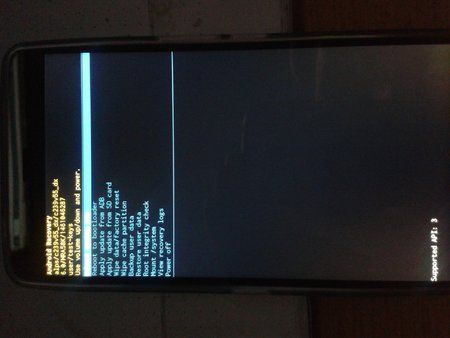

mein Recovery sieht ziemlich funktionell aus.

Ich will jetzt nicht mein Handy formatieren um die Wipe data/factory reset Funktion zu beweisen. :D

Sieht aus wie CWM, ein Custom Recovery. Fehlt nur install zip und es ist damit nicht möglich ein komplettes Systembackup machen. Auf jeden Fall lässt sich damit die Data Partition sichern und auch wieder herstellen. Ob sich damit ein ROM installieren lässt, kann ich nicht sagen. Ein vollwertiges Recovery ist z.B. TWRP, Philz Recovery oder CWM.
Ja ich rätsel auch schon seit einigen Stunden was für eine recovery das ist.
Schaut aus wie die ganz alten cwm Versionen. Also ist das Männchen mit dem Warndreieck doch ein Zeichen dass etwas nicht stimmt, oder nicht alle p9000 werden mit so einem recovery ausgeliefert, das wäre natürlich interessant zu erfahren
Also mein p9000 hatte auch das recovery wie weiter oben gezeigt. Kein Männchen oder sowas. Man konnte normal über Tastenkombination rein und einen reset machen.
Das Männchen kommt auch erst bei einem Fehler. Das bedeutet aber noch lange nicht einen Defekt des Telefons. Die HW denke ich, wird in Ordnung sein. Deshalb mein Vorschlag das Stock-Rom oder Eragon (gibts ja inzwischen auch) mit dem SP Flashtool drauf machen. Das ist kein Hexenwerk.
Hi,
das ist das Stock Recovery.
Und der umgekippte Android sagt nicht aus dass das Handy defekt ist, sondern nur das ein Fehler vorliegt.
Geh vor wie vorgeschlagen, und flashe das neueste Stock-Rom.
Wenn es dann immer noch nicht geht bleibt wohl nur ein Umtausch...
