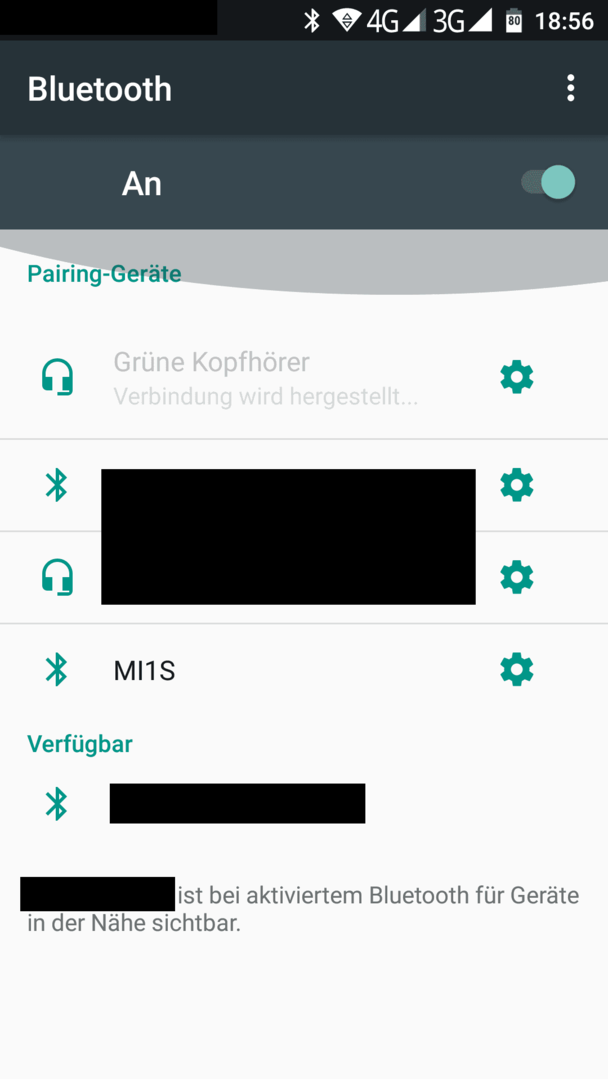

Wenn ich Bluetooth aus und an schalte, steht fast immer für etwa 30sek "Verbindung wird hergestellt..." bei dem letzten genutzten Gerät (Kopfhörer oder Auto) da. Aber alle entsprechenden Geräte sind aus.

  2. Die Verbindungen werden nicht richtig getrennt und belasten Bluetooth? Deswegen das "Verbindung wird hergestellt..."

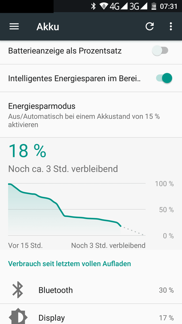

Die Zeit schwank leider sehr. Manchmal ist nach 10 Minuten Schluss, im Schnitt nach 30 Minuten. Jetzt gerade funktioniert es 2h problemlos. Könnte natürlich trotzdem noch irgendein Energie-Sparer sein aber ich wüsste nicht wo.
Jetzt wo Bluetooth zwar gut läuft hat es beim Akku-Verbrauch einen Anteil von 17%, was so auch nicht sein sollte. :(
Ich fürchte langsam auch, dass ich es auf Werkeinstellungen zurücksetzen muss.
Die Nacht ist rum. Ergebnis:
  • MiFit funktioniert nicht
  • Bluetooth-Kopfhörer schon
  • Stromverbrauch erschreckend hoch
