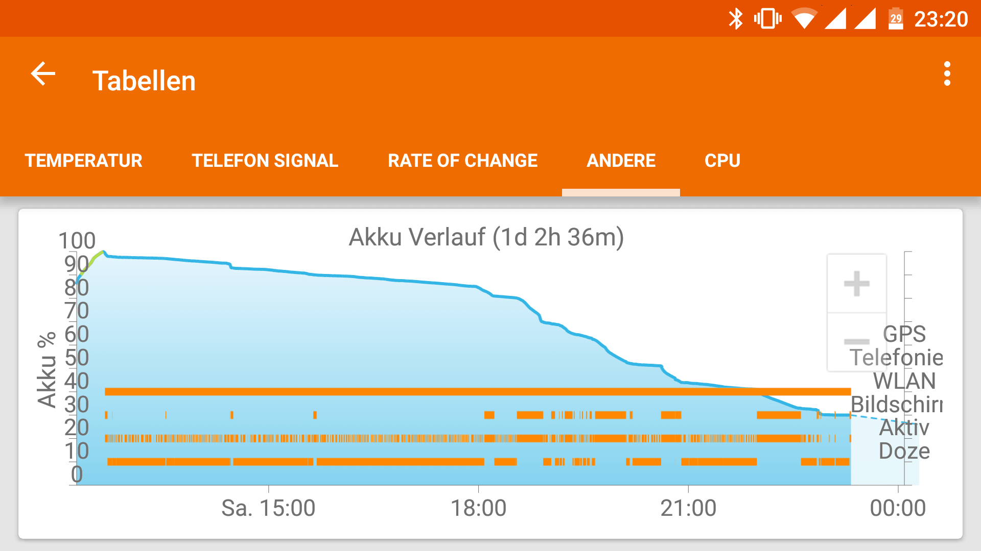

Ich konnte jedenfalls in GSam etwas komisches feststellen, denn bisher habe ich den Eindruck, dass Doze nicht wirklich hilft beim Energiesparen. Ich hab mal ein Screenshot erstellt, worauf zu erkennen ist, dass im Doze Modus die aktiven Phasen immer sehr lange sind. Ohne Doze hat man beim ausgeschalteten Display auch immer wieder aktive Phasen, aber die sind super kurz.
Grundsätzlich scheint die App bei vielen Menschen zu helfen. Aber ich könnte mir vorstellen, dass es nur etwas bringt, wenn Doze grundsätzlich funktioniert und man mit der App den nativen Doze zwangweise einleitet. Es könnte sein, dass auf Geräten die sowieso kein Doze unterstützen (p9000) auch diese App nicht weiterhilft und dass die Funktion Doze manuell zu aktiveren (noch) nicht richtig funktionert.
Es wäre super, wenn ihr auch mal vergleicht, ob die App bei euch etwas nutzt bezüglich Akku Verbrauch und wie bei euch die Diagramme in GSam aussehen. Denn grundsätzlich scheint mir ForceDoze genau das zu tun, was der Threadersteller eigentlich wollte.
