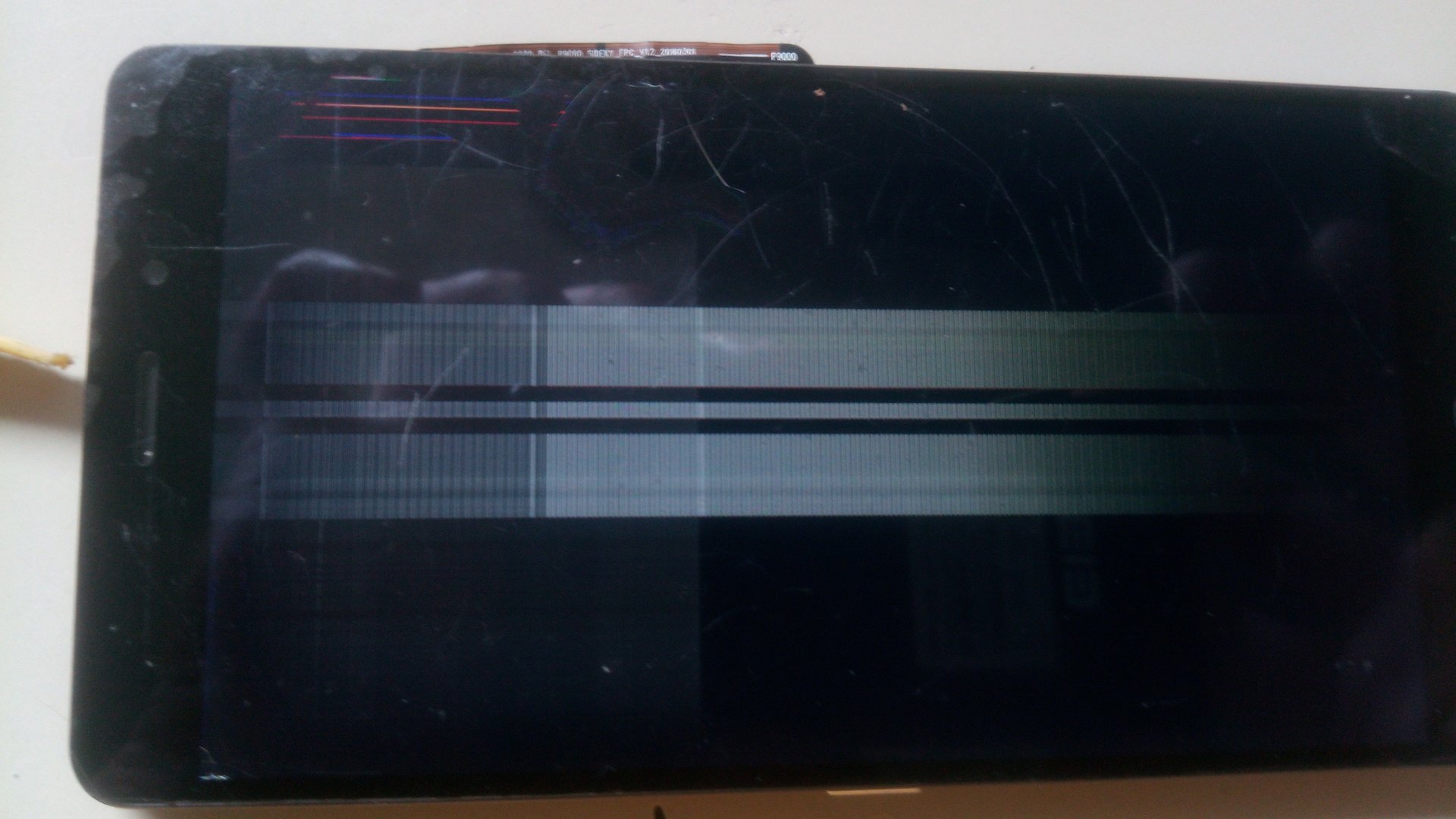

Auch ich hab mich vor einiger Zeit mal am Display versucht. Der Umbau hat m. E. n. auch gut geklappt. Alle Flex-Cables wieder passig drin - das Teil scheint auch wohl zu funktionieren, ABER:
Das Display zeigt nur streifig über die ganze vertikale an, so dass man nichts lesen, bzw. bedienen kann. Siehe Anhang.
Hab's mit nem neuen Flash probiert (alles grün), aber keine Veränderung.
Hat mir der China-Man da Müll angedreht ?
