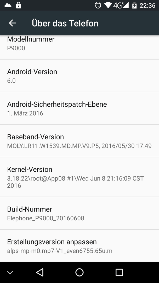

seit dem letzten Systemupdate meines P9000 ist NFC aus den Einstellungen komplett verschwunden.
Wer kann helfen?
(Genau Version: siehe Anhang)
Danke!
LG, tobi

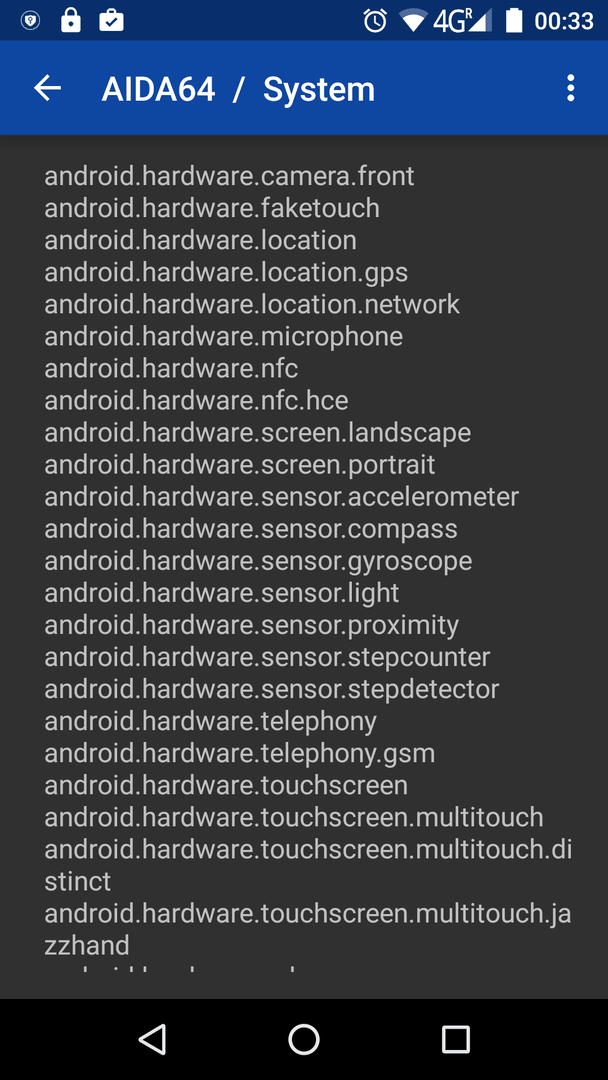

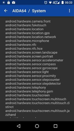

Schau z.B mal mit der AIDA64 App, ob dir noch NFC unter System angezeigt wird.

Ja, in aida64 wird NFC angezeigt.
Ja, alles ist eingerichtet, kompletter wipe will ich möglichst vermeiden.
Was meinst du mit "mm 6.0"?
