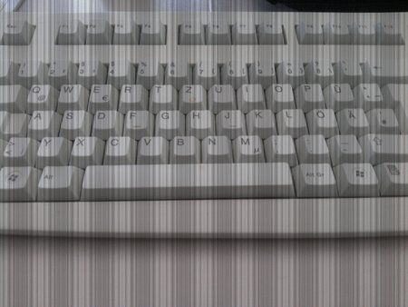

ich habe folgendes problem. Ich habe mir das P9000 gebraucht gekauft und bin damit auch mehr als zufrieden. Leider hat der vorbesitzer die kamera treiber überschrieben so das mein treiber leider die kamera unbrauchbar gemacht hat.
Nun zu meiner frage.
Weiß jemand von euch wie man die treiber händisch tauschen kann? Also Sprich ich brauche die treiber datei und den ort in dem ich ihn einfügen kann. Ich bin leider nicht weiter gekommen und dachte mir ich frage mal euch da ihr euch ja meist mit allem auskennt.
Mfg Michi
Was hast du denn angestellt, damit die CAM nicht mehr funktioniert?
@Falsche Uhrzeit
soweit ich weis wurde nur ein neuer treiber für die rückkamera geflasht. Die Front kamera funktioniert erstklassig, leider sind die bilder der rückkamera mit streifen versehen. Ich denke mir, wenn ich den treiber an der richtigen stelle einfüge und das system die standards beim starten läd, sollte mein problem behoben sein.

Also so ohne weiteres kann man da gar nichts installieren.
Entweder da hat jemand mit Root Rechten am System herumgespielt, oder die ist defekt.
Man könnte aber aus der Stock die apk extrahieren.
Um sie zurück zu spielen benötigst du aber auch Root.
Am einfachsten wäre eine Stock über das SPFT Tool zu flashen.
LG
@Falsche Uhrzeit
Sicherlich hat er sein gerät gerootet gehabt. Das hilft mir aber leider nicht bei meinem Problem. Stockrom hab ich mehrmals geflasht. Hat leider nichts gebracht. Jetzt ist es auch gerootet.
Na wenn die die komplette Stock ROM per SPFT drauf geflasht hast, ist alles überschrieben. Daher auch die Dateien der Kamera.
Da wird ein Hardware defekt vorliegen.

Ich dank dir für die schnellen antworten. Hab mir schon fast gedacht das da nix mehr zu retten ist
Hast du schon mal eine andere Kamera-App getestet?
Teste mal OpenCamera erziehlt bei mir Super Ergebnisse
@johination
OpenCamera bringt leider auch keine besseren ergebnisse. Ich denk mal der Sensor der Kamera ist kaputt gegangen. Der vorbesitzer hat mir geschrieben das er eine sony 20mp kamera installieren wollte. Ich könnte mir gut vorstellen das der sensor zu viel strom bekommen hat oder falsch angesteuert wurde und dadurch kaputt gegangen ist.
@elep9000
...oder einfach durch den "Angriff" beschädigt wurde.
