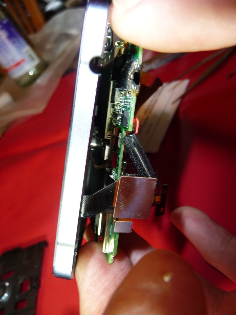

Hatte das gleiche Problem, keine Hauptkamera!
Nachdem ich mir Eure Beiträge durchgelesen hatte, habe ich mein P9000 geöffnet.
Zuerst war ich mir nicht sicher, ob ich den Stecker beim Auseinanderbauen abgezogen hatte, oder der Stecker schon lose war.
Nach dem Zusammenbau funktionierte die Kamera wieder wie gewohnt.

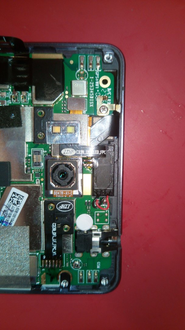

habe seit gestern die gleichen Probleme wie TK aus M ..... Menü zur Auswahl der Hauptkamera fehlt,
nur vordere Cam geht. Habe das P9000 nach Anweisung auf youtube geöffnet aber keinen Stecker
- der sich evtl gelöst haben könnte - gefunden.
Meine Frage: muss man hierzu die gesamten "Innereien" aufschrauben und hochklappen um diesen
Kontakt zu finden ?
Danke für Infos ! Jo

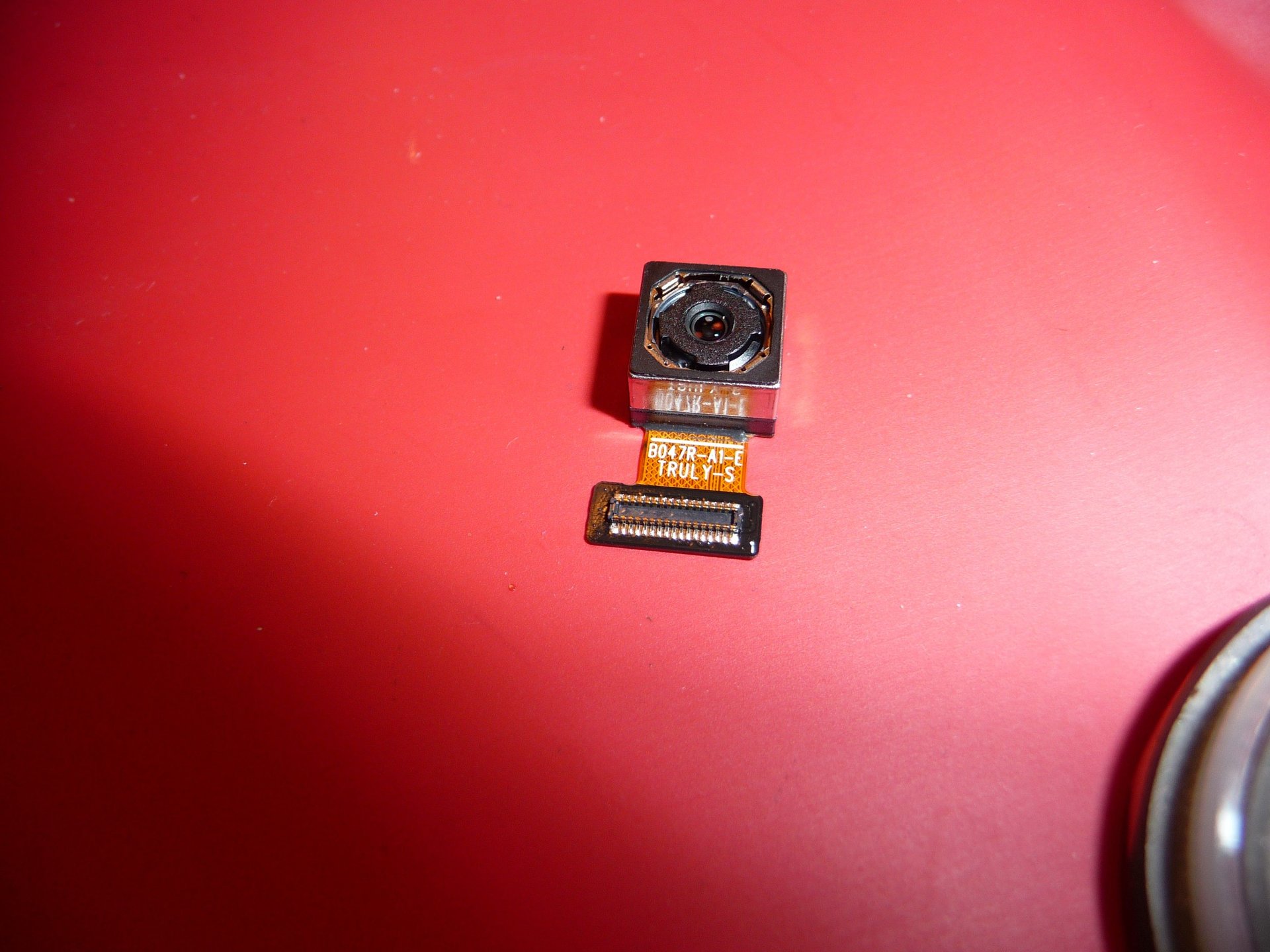

Hallo Eagle,
ja, Du musst ein bisschen schrauben!
Die Kunsstoffabdeckung um die Kamera herum muss runter.
Die Platine lösen und anheben.
Der Stecker sitzt von unten auf der Platine.
Viel Spass und gutes Gelingen
