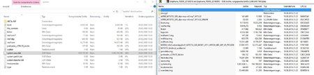

Also, ich habe die update.zip mal auf meinen Rechner gezogen, da ich per Flashtool flashen wollte.
Der erste Versuch endete damit, dass ich die update.zip nicht enpacken konnte.
Also nochmal runtergeladen, wieder auf den Rechner kopiert. In der update.zip befindet sich noch eine update.zip. Diese lässt sich bis auf das File "system.new.dat" auf entpacken.
Komisch finde ich, dass die "Dateien" ganz anders aussehen als bei dem update vom 10.08.16.
Im Anhang seht ihr den Vergleich. Links das neue Update, rechts das vom 10.08.16
@Lotussteve
Das Recovery Problem habe ich ja erläutert wie man es lösen kann.
@gella1992
Das eine ist ein OTA Update fürs Recovery, das andere ist eine Rom für's SPFT. [emoji3]
Reaktionen: Miss Montage und Lotussteve
@gella1992
Ach misst, habe ich mal wieder nicht aufgepasst. Dann versuche ich es jetzt mal OTA.
