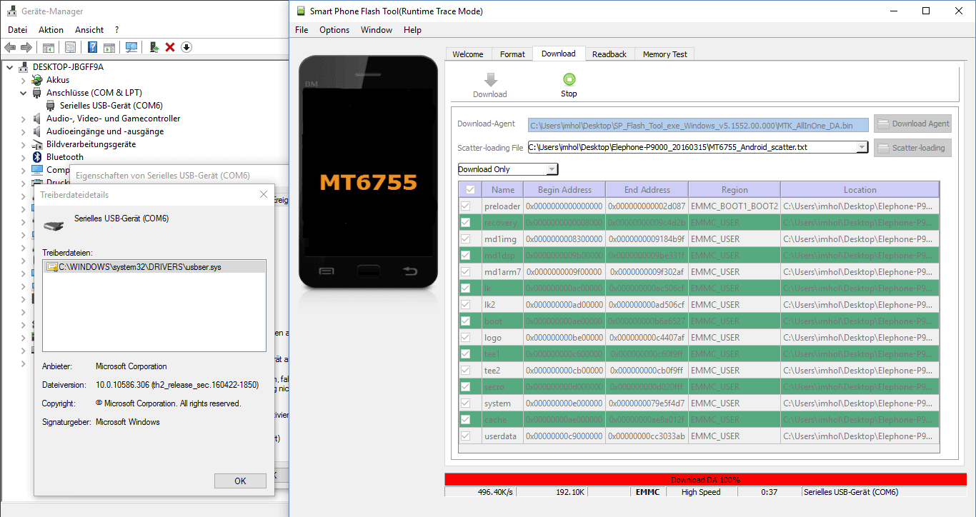

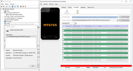

Ich habe eben alle Treiber neu installiert. Wie man auf dem zweiten Foto sehen kann, wird das Handy nur noch als Serielles USB-Gerät COM3 erkannt. Vorher war im Namen glaube ich was mit Mediatek. Wähle ich dann "Treiber aktualisieren" und suche den Mediatek Treiber, so wird dieser trotzdem nicht verwendet.
Das erste Bild auf dem nix passiert ist ohne gedrückten VOL+ Knopf, das zweite mit.
Nach 2:32 Minuten bricht das Flash Toll ab mit der Fehlermeldung "BROM ERROR - STATUS_EXT_RAM_EXCEPTION (-1073414139) HINT:"

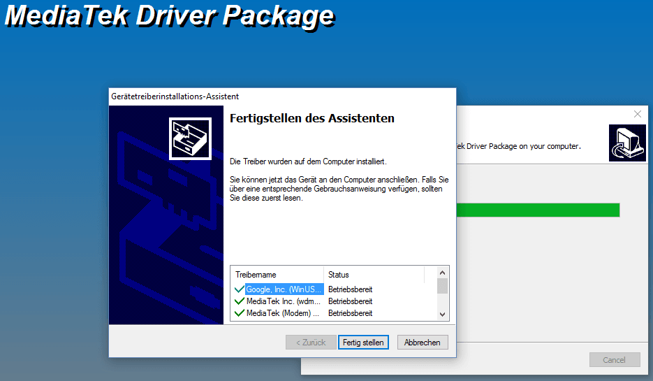

So, nun habe ich die beiden Treiber auch durch. Ohne Erfolg. Es scheint mir so, als ob die Treiber gar nicht installiert werden, da das angehängte Bild, welches bei der Installation auf geht sofort und ohne Verzögerung geöffnet wird. Das war glaube ich bei der ersten Installation noch anders. Sind da vielleicht doch noch alte Reste an Treibern auf meinem PC? Gibt es dazu ne gute Anleitung, wie ich die runter bekomme?
War das p9000 angeschlossen?

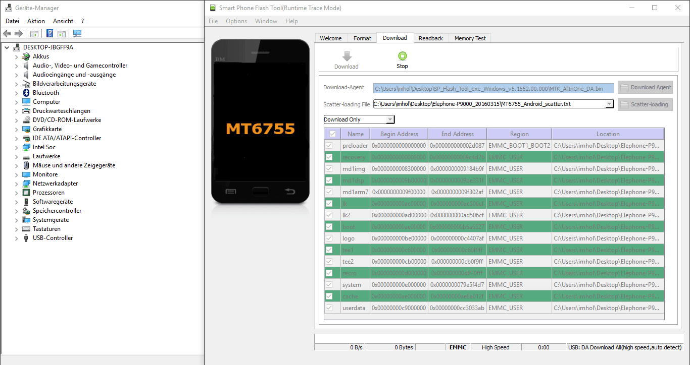

Nein, ich schließe es zur Installation immer ab. Habe es nun auch mal mit USBDeview probiert. Das Handy wird im Geräte-Manager seit dem es tot ist auch nicht mehr als PreLoader erkannt (siehe Foto aus #6)...
