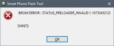

Fehlermeldung ist BROM ERORROR: Status_Preloader_Invalid
Nach dem Flashen des Paketes bootet das Handy nur noch bis zur bunten Startanimation. Habe daraufhin trotzdem TWRP nochmal versucht, kommt aber auch wieder der Fehler von oben.
Mich wundert ja eigentlich schon, dass Windows immer "unbekanntes Gerät medet", wenn ich es anstecke und das Handy im Flashtool nur noch mit Power und Vol+ erkannt wird, wenn die aktuelle Firmware drauf.
