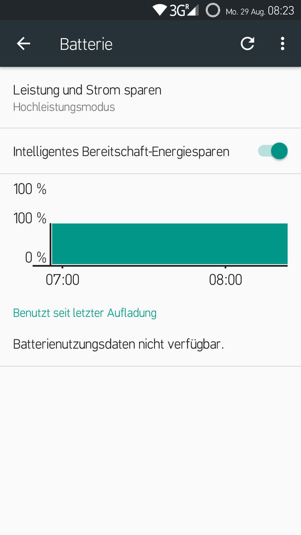

Also WLAN besser als bei meinen alten Huawei p8lite, hatte aber mit der Stock am P9000 auch keine Probleme bei mir Zuhause, Akku ist der Wahnsinn die Rom ist Super... meistens nach dem abstecken hält der Akku noch 2-3 Stunden auf 100%... Bluetooth nutze eine ANKER Bluetooth Lautsprecher und Noname Kopfhörer erst gestern und vorgestern Stundenlang im Einsatz gehabt keine Probleme...
