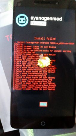

soo habe mich genau an die Anweisungen gehalten...Preload geflasht, ins CM Recovery reingegangen, die Anweisungen befolgt, dann versucht die CM13 Rom zu flashen..doch intallation klappt nicht: Install Failed , alls in rot nichts installiert....(siehe Foto)...wer kann weiter helfen?
Ich bin leider gerade Mobil unterwegs, um es mir genauer anschauen zu können.
Probiere Methode 1 mit der geänderten Stock Rom, und dann weiter mit CM13.
