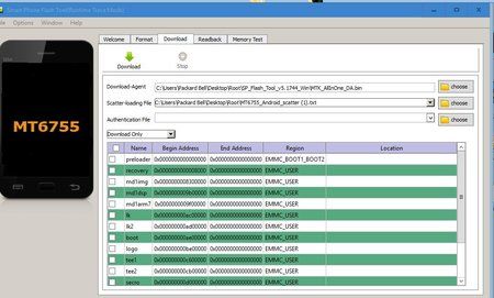

Guten Abend, probier grad mein P9000e nach der Anleitung zu rooten, aber im Flashtool lässt sich "recovery" nicht abhaken.
Habs geschnallt - lesen und verstehen.:biggrin:
