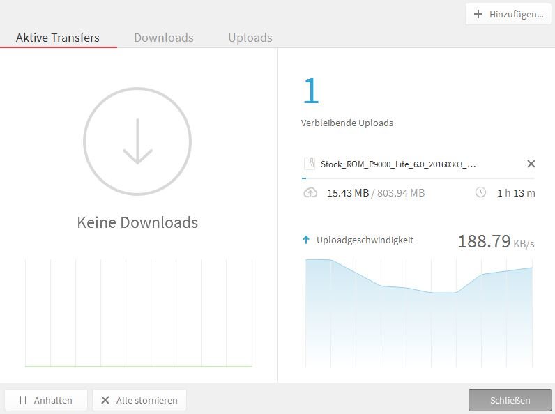

Ich habe noch eine zip des P9000 Lite 6.0_20160303 ROMs auf der HDD.
Der Upload dauert aber sicher etwas ...
Gruß,
Reaktionen: GreenCoffe
@Falsche Uhrzeit
Danke für die Schnelle Antwort,
ich hoffe der längere Upload macht Dir/Ihnen nichts aus.
Ich freue mich schon mein Gerät Rooten zu können.
Danke :D
