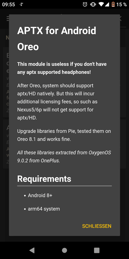

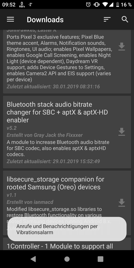

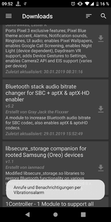

[doublepost=1549011216,1549010957][/doublepost]Guckst du da 29.1.2019 war Update
[doublepost=1549011372][/doublepost]Haste das Benutz ?

Damit habe ich es auch versucht. Gleiches Ergebnis. Ob es an 8.0 liegt oder an der ROM selber keine Ahnung.
Habe 9er 8 habe nie wirklich genutzt

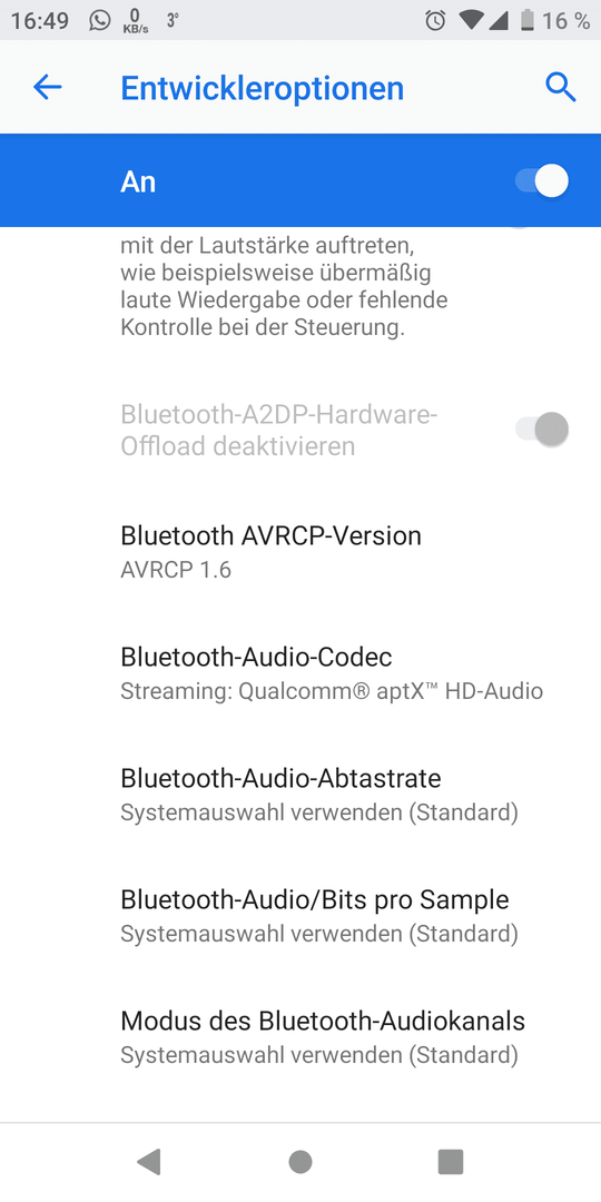

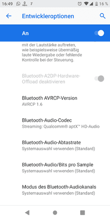

[doublepost=1549036206,1549036060][/doublepost]So geht's xD
Ja, schon ab 8.1 klappt es mit jeder ROM. Aber dann müsste ich wieder auf VoWifi verzichten.

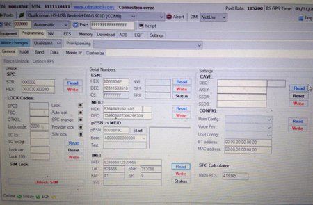

Nicht wenn Zugang zum baseband hast xD kannste manulM umstellen
[doublepost=1549052261,1549052222][/doublepost]Kannste auch LTE Bänder anpassen usw xD
[doublepost=1549052830][/doublepost]Qausi von Default auf enabel setzen geht immer xD lässt sich sogar die LTE Drossel aushebln xD aber das ganz andere Geschichte wie Schaft mit 2 GB flatt 843 GB zu ballern mit Vollgas .... Obwohl gedrislege
