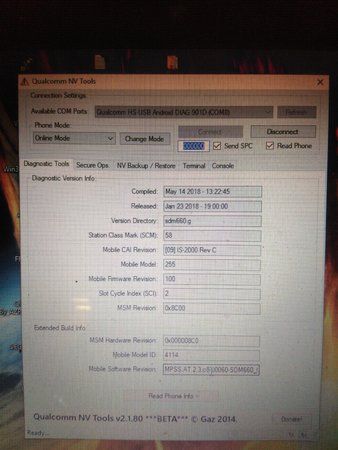

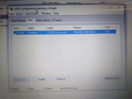

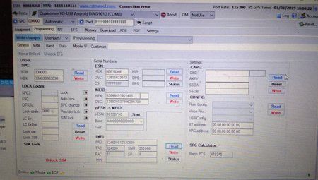

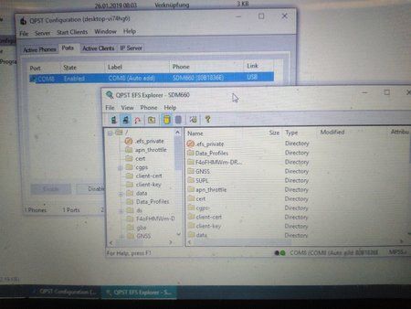

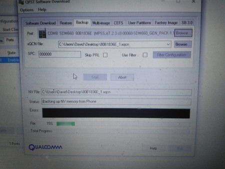

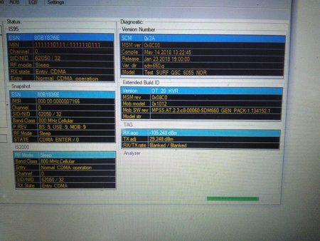

So nach 7 Tagen der verzweifelung habe das geschaft was alle bis dato für unmöglich hielten lol ?
Habe es geschaft mein DIAG modus auch zu benutzen aktivieren kann ja jeder nur bringt nigs da erst geht wenn es freischalten tut xD
zurück zum Thema wer ein neues EFS / IMEI braucht sagt mir einfach bescheid kann sie euch bauen

I have the same problem with my elephone u pro, i flashed the stock rom 20180227:1f622:. So my imei and so is lost. I can get the phone in diagnostic mode only then i cannot connect with qfil 2.0.1.1 to download the qcn file. I saw in the pictures you use qualcomm nv tools 2.1.80. Can this software connect to the phone? and where can i find this tooling?
thanx in advance
