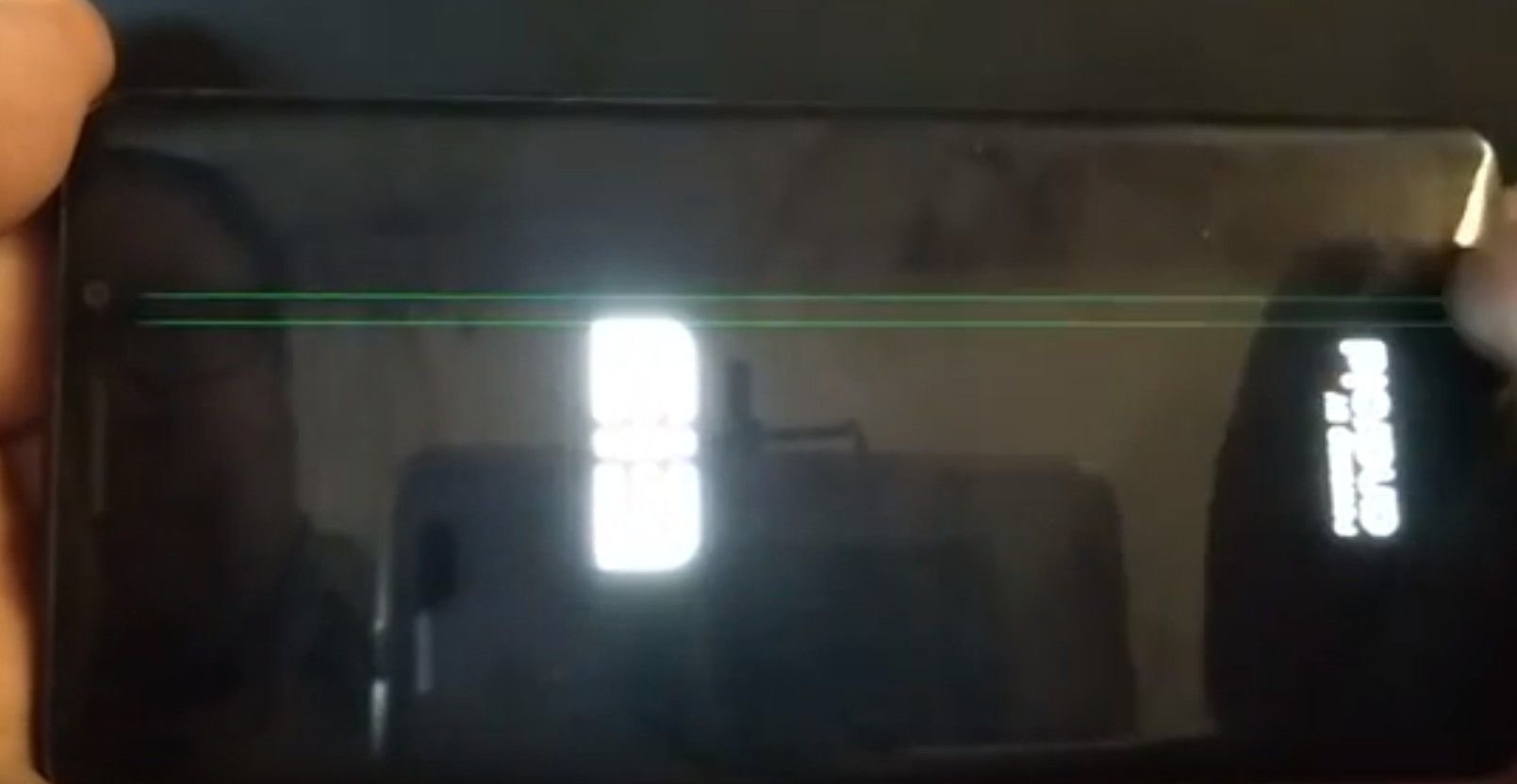

hab seit gestern ein bis zwei Streifen im Display, welche sich durch Drücken im untern Bereich des Display´s kurz wegdrücken lassen. Manchmal sind sie ganz weg, jedoch die meiste Zeit doch vorhanden.
Da ich einen schwarzen Hintergrund habe, fällt es nicht so sehr auf, jedoch stört es mich sehr wohl da mich schon einige Leute darauf angesprochen haben.
Man sieht dies am besten bei grauen Hintergrund, bei Blau u. Rot sind diese nicht ersichtlich.
Es sieht so aus, wie die Mängel beim Samsung S7 (Edge Amoled), dort sind viele Artikel diesbezüglich zu finden.
Einige sprechen von Softwarefehlern andere von Hardwarefehlern.
Ich glaube, daß es hardwarebedingt ist, da ich ja durch mechanischen Druck, am Display eine Änderung hervorrufen kann.
Frage: hat dies schon jemand bei euch gehabt. Handy ist ca. 4 Monate alt, ich befürchte, daß mir eine Einsendung (gearbest) nicht erspart bleiben wird. Der ganze Aufwand mit Werksreset, Daten wieder aufspielen usw. mir gräult davor.
anbei auch ein Video, welches ich auf youtube hochgeladen habe.

Also ich bin kein Hardwarespezie, aber ich halte das für einen Fehler im Display. Habe sowas noch nie gehabt.
Das gab's ne ganze Weile bei Samsung Phones und auch beim IPhone X gabs das häufig.
Nennt sich Green Line of Death.....
Ich denk, der Name sagt dann auch schon alles......
Das Display muss repariert werden.
Das hatte ich mal beim Galaxy Note Edge. Und das hat es immer noch. Hab das nie reparieren lassen. Bekam eh ein neues Phone. Die streifen werden übrigens mit der Zeit mehr und hartnäckiger. Will heißen, sie lassen sich irgendwann auch nicht mehr durch drücken "wegdrücken".
Reaktionen: paradox13
Häufig ein kleiner Kabelbruch/Wackelkontakt im Flachkabel zwischen Display und Mainboard.
@Onslaught hat das schon richtig eingeordnet und definitiv ein Garantiefall (bei diesen China-Handys sicher ein PitA, ums mal jugendfreundlich auszudrücken)

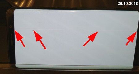

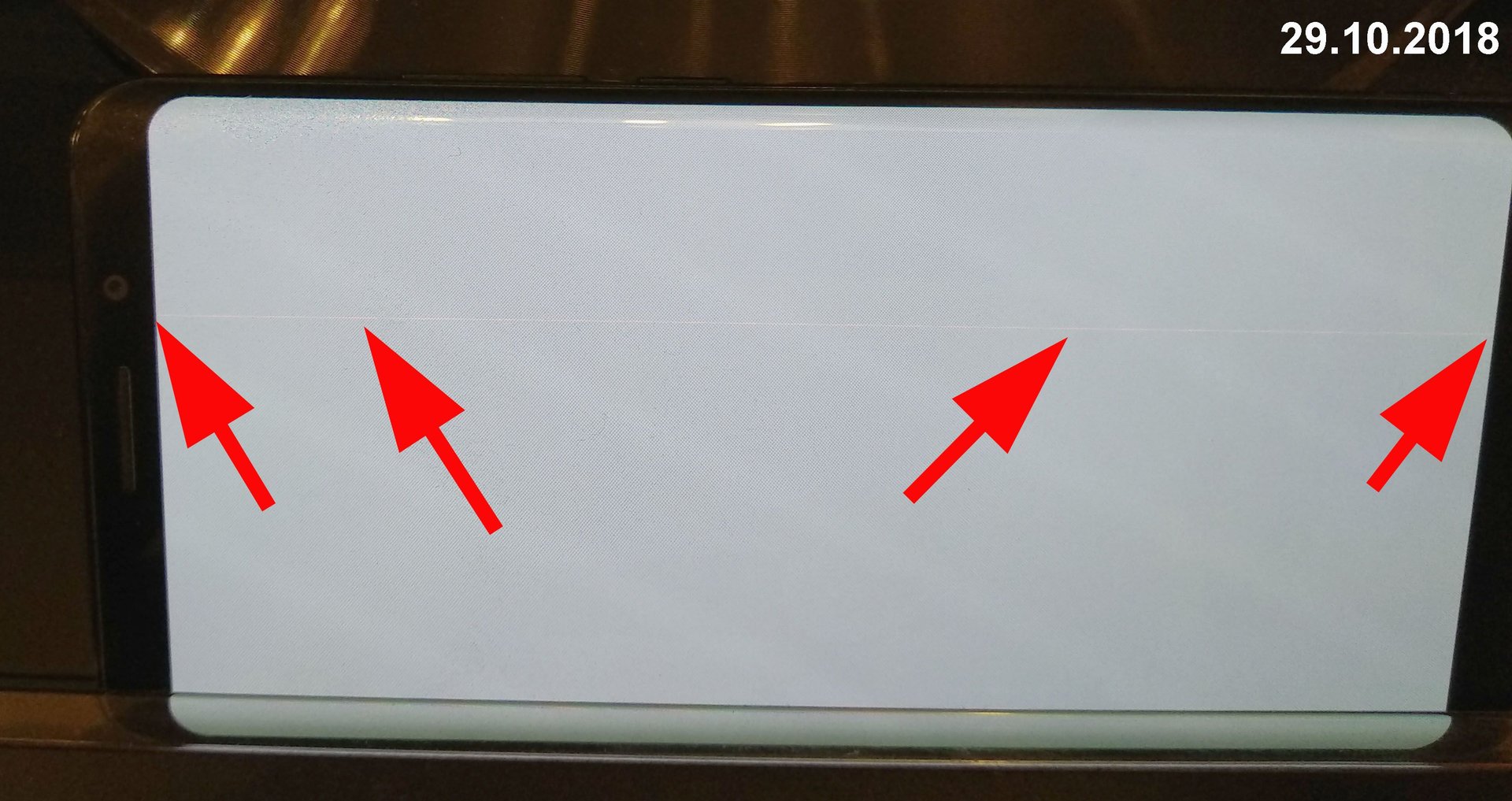

Jetzt hab ich genau nach einen Monat das selbe Dilemma.
Natürlich schau ich ganz genau, es würde einen anderen sicherlich nicht auffallen, da am Beginn
dieser Streifen nur sehr kurz und ganz schwach bei grauen Hintergrund erkennbar ist.
angehängtes Foto ist etwas kontrastverstärkt worden.
Da ich einen fast schwarzen Hintergrund habe, fällt der Fehler zur Zeit nicht auf.
Jedoch sind erfahrungsgemäß beim ersten Gerät die Streifen immer intensiver geworden und zuletzt auch
bei schwarz sichtbar gewesen.
youtubelink vom ersten Gerät bevor ich es eingeschickt habe, da ist der Fehler bereits im Boot Modus erkennbar.
Bin ich der einzige der immer einen Serienfehler erwischt, oder kennt das sonst noch jemand?
Linie beginnt immer links von der Frontcamera, bis es dann immer mehr werden.

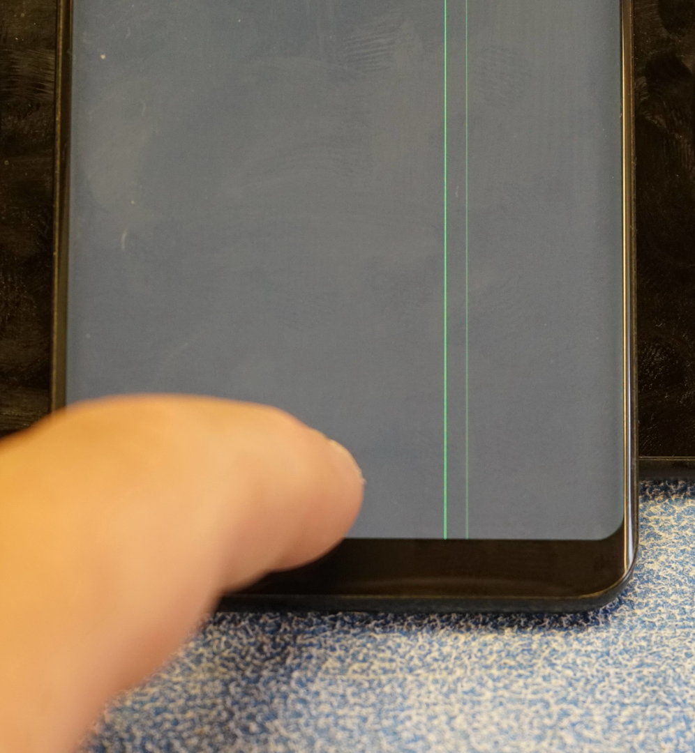

Diese Lines habe ich auch. Meistens aind sie bei mir aber nicht da und nur, wenn ich unten auf das Display drücke sind sie zu sehen. Bei mir ist es allerdings auch so, dass das Glas unten an der Kante nicht ganz im Rahmen liegt und ich das herunterdrücken kann.
Ich denke jedenfalls es kommt daher, dass unten ja der Displaycontroller sitzt und wenn man eben auf diesen drückt gibt es Fehler. Vielleicht ließe es sich durch besseres Einsetzen des Displays mit Beachtung, dass die Kabel des Displays genug Platz haben, lösen.
Interessante Idee @BlackManta
@BlackManta
durch leichtes drücken am ganz untern rechten Rand beginnt es ja immer,
bis die Streifen immer intensiver werden.
Zuerst sieht man sie nur bei hellen Hintergrund und bei Schwarz gar nicht,
bis zu Ende hin, die Streifen mehr vorhanden als nicht vorhanden sind.
Vielleicht kann es auch sein, das diese Glaskante auch nicht ganz dicht, gegenüber Feuchtigkeit ist.
Beim ersten Gerät hab ich noch die klassischen O-Screen-Tasten (back, home, zurück) verwendet, danach
bin ich auf die Wischgesten umgestiegen, danach (ca. 1 Monaten) hab ich den Fehler bemerkt.
Beim zweiten Gerät habe ich gleich auf Wischgesten eingestellt, und jetzt
nach bereits einen Monat wieder erkennbar.
Da man ja sehr oft (z.B.: zurück) und dadurch von ganz unten über diese Kante wischt, kann womöglich
durch feuchte Fingerkuppen, vermehrt Feuchtigkeit auf diesen "Controller" gelangen, und vielleicht wird
es deswegen immer intensiver.
Aber egal, mangelhaft ist es trotzdem, falls an dieser Kante die Verklebung nicht 100%ig ist.
