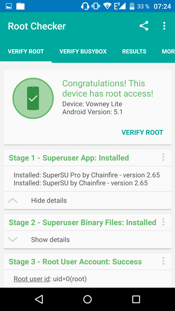

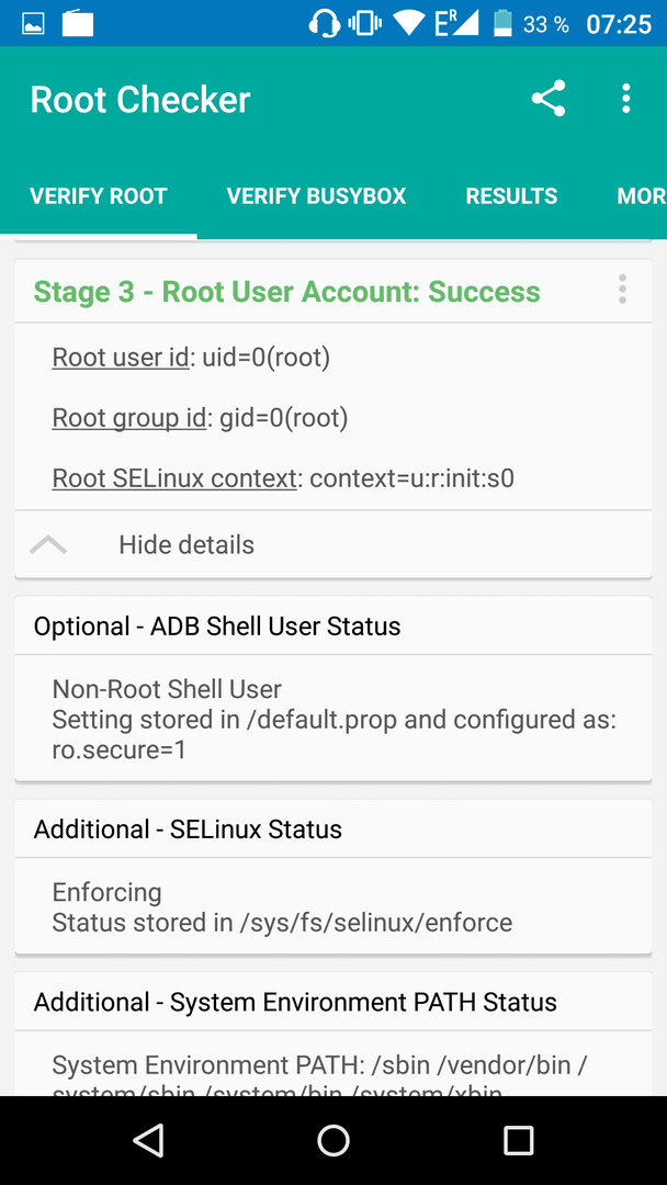

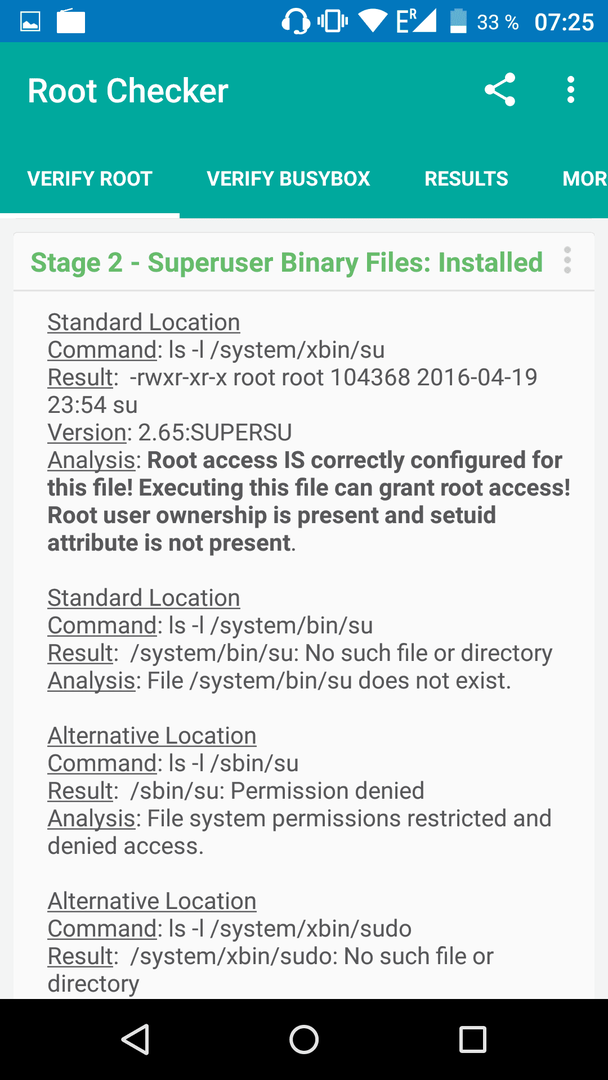

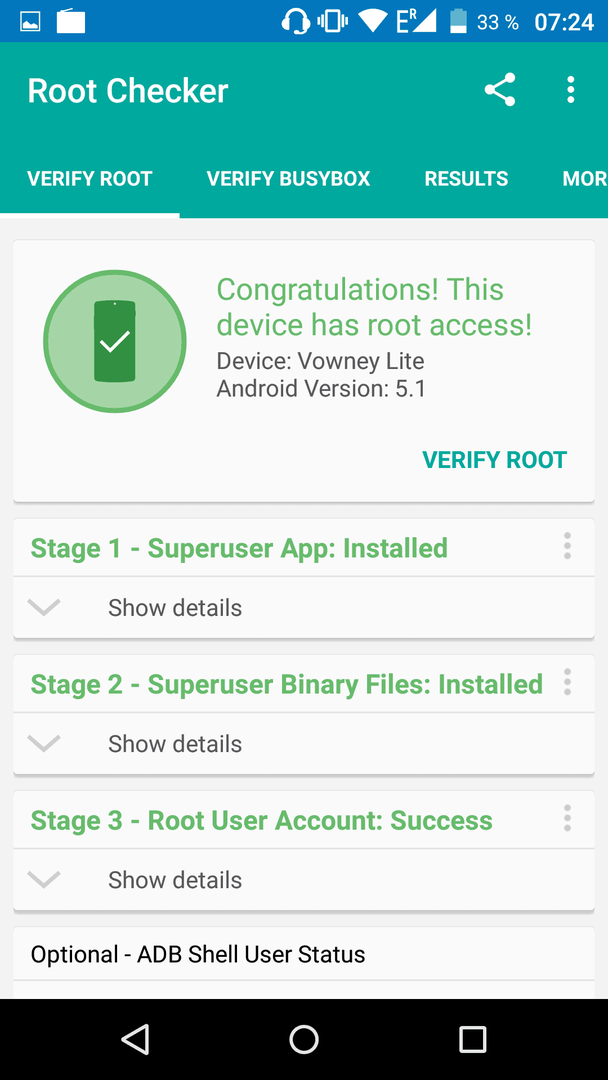

Screenshot_2016-04-20-07-24-22.png Screenshot_2016-04-20-07-24-35.png Screenshot_2016-04-20-07-25-35.png Screenshot_2016-04-20-07-25-58.png
