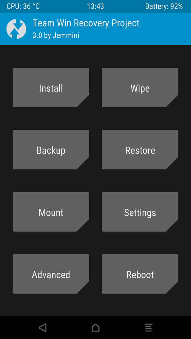

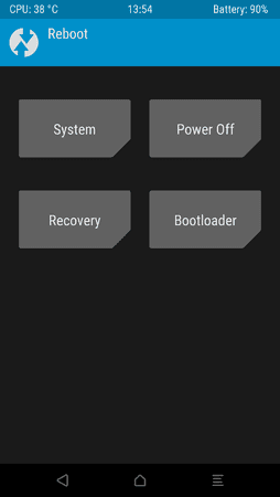

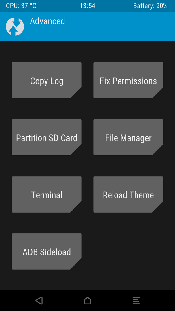

Installation:
1. startet SP Flash tool
2. die scatter Datei laden
3. bei recovery haken setzen und auf download klicken
4. das AUSGESCHALTETE Handy per USB anstöpseln (10sek dauert die Installation)
5. USB Kabel abstöpseln
6. power + vol up gedrückt halten (wenn das ELE logo erscheint power loslassen)
Root:
1. ihr ladet euch die aktuelle supersu SuperSU Download
2. bootet ins TWRP und flashd dort die zip Datei
3. rebootet das Telefon und checkt mit root checker ob der root geglückt ist

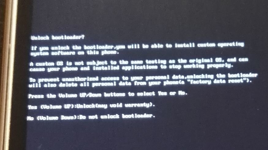

Fastboot wäre mir wichtig,
allerdings scheitere ich mit Recovery über Fastboot zu installieren.
Hat Elephone einen gesperrten Bootloader?
fastboot flash recovery
Fehler (remote: download for partition 'recovery' is not allowed)
bootloader unlock über "fastboot oem unlock"
nun wird auf Vowney Display aufgefordert, mit VOL-UP: "Unlock" bestätigen, was nicht geht.
oder Vol-Down -> "Do not unlock bootloader" damit geht adb zurück zur Eingabeaufforderung

C:\adb>fastboot oem unlock
OKAY [457.498s]
finished. total time: 457.500s

kommst du mit "fastboot oem unlock" auch in das unlock Vowney Menue ?
Vol up als Bestätigung geht dann halt nicht.
Ist der unlock Befehl für das Vowney vielleicht nicht richtig?
Eine hohe Wärmeentwicklung hat mein Vowney auch, selbst ohne große CPU-Last
Das gleiche ist bei mir auch der Fall ich kann den unlock einfach nicht bestätigen!
Scheint so als ob elephone den bootloader gesperrt hat
5.1 muß runter vom phone !
CM13.0 muß drauf
[doublepost=1454942024,1454940197][/doublepost]Der Witz ist das man nach jeden Neustart des Telefons die OEM-Entsperrung neu aktivieren muß.
Das bedeutet für mich das der bootloader gesperrt ist und bleibt bis elephone ne Anleitung rausrückt...
