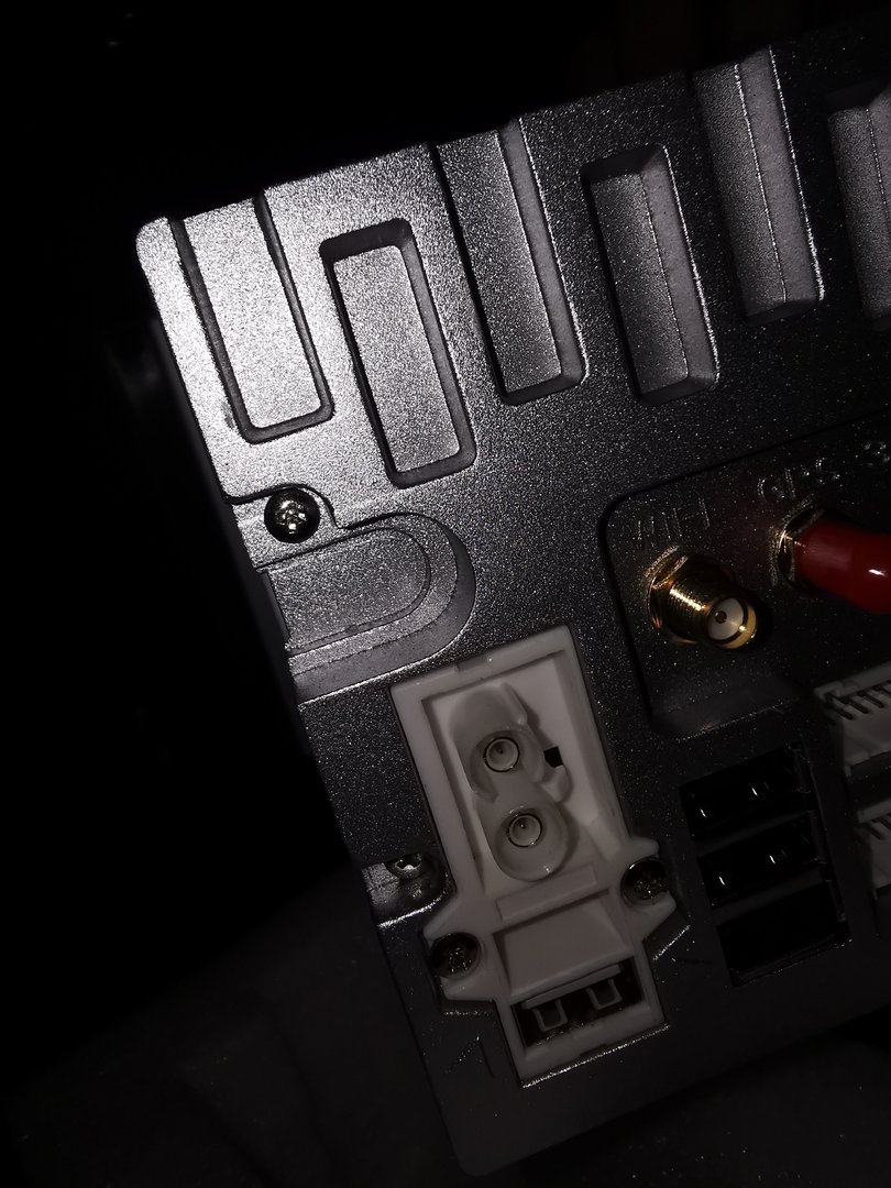

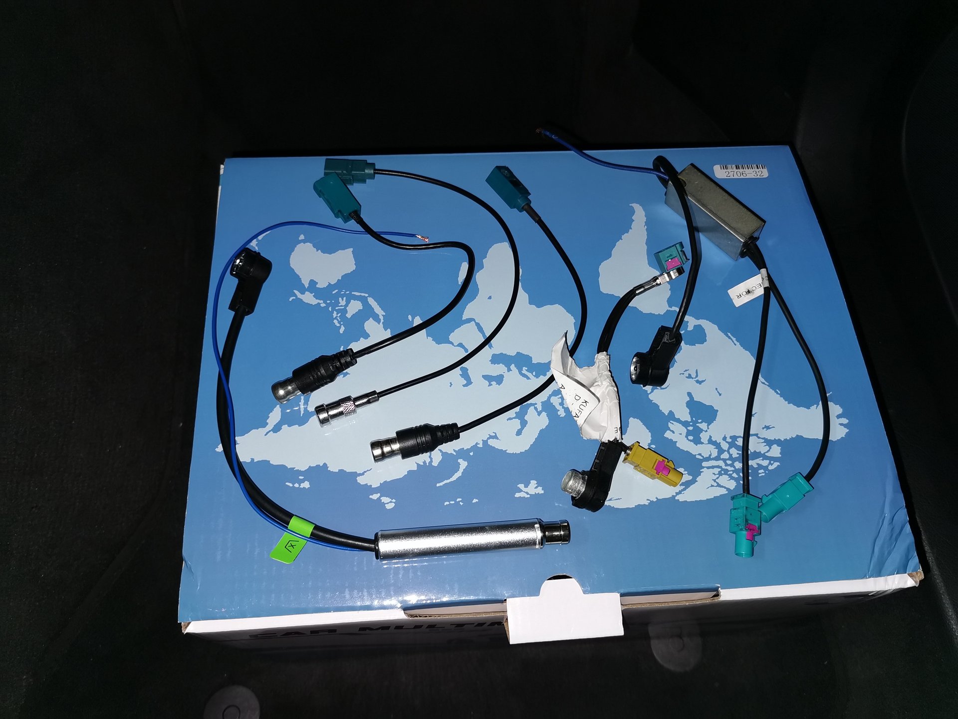

Ich habe einen Haufen Phantomspeise-Adapter und sonstige Fakra / Iso-Kupplungen ausprobiert, aber ich werde daraus nicht schlau:
Den besten (wenn auch nicht guten) Empfang bekomme ich, wenn ich die Antennen vom Auto gar nicht verbinde! (Doppelfakra am Radio angeschlossen und ca. 20cm Kabel dran) .
Könnt Ihr mir sagen, was genau ich machen kann, um die Auto-Antennen zu nutzen und einen guten Empfang zu erreichen?

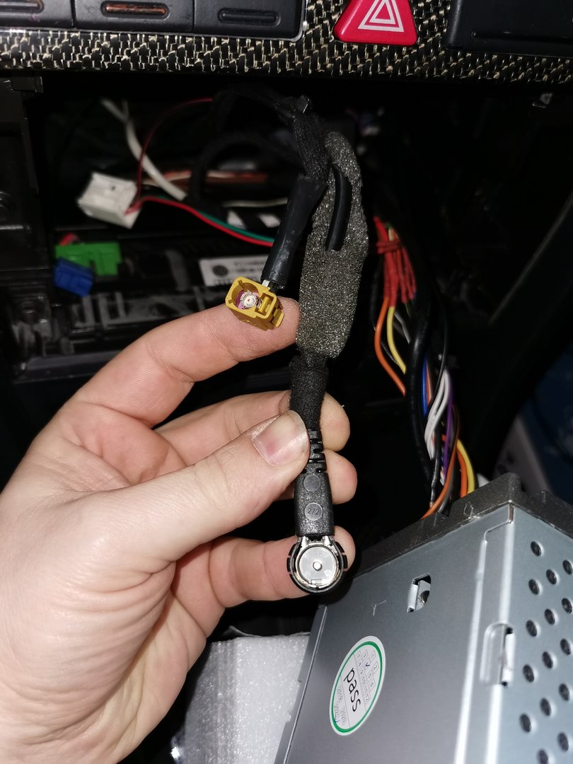

Das sind die werkseitigen Kabel. Der Anschluss am Radio ist ein Doppelfakra.
Eine physische Verbindung scheint nicht das Problem zu sein. Ich bekomme ja eine Verbindung zusammen. Auch der Phantomspeisung Adapter bekommt Strom.
Aber der Empfang ist mit jeder getesteten Verbindungen schlechter, als wenn ich einfach keine Antennenleitung anschließe.
