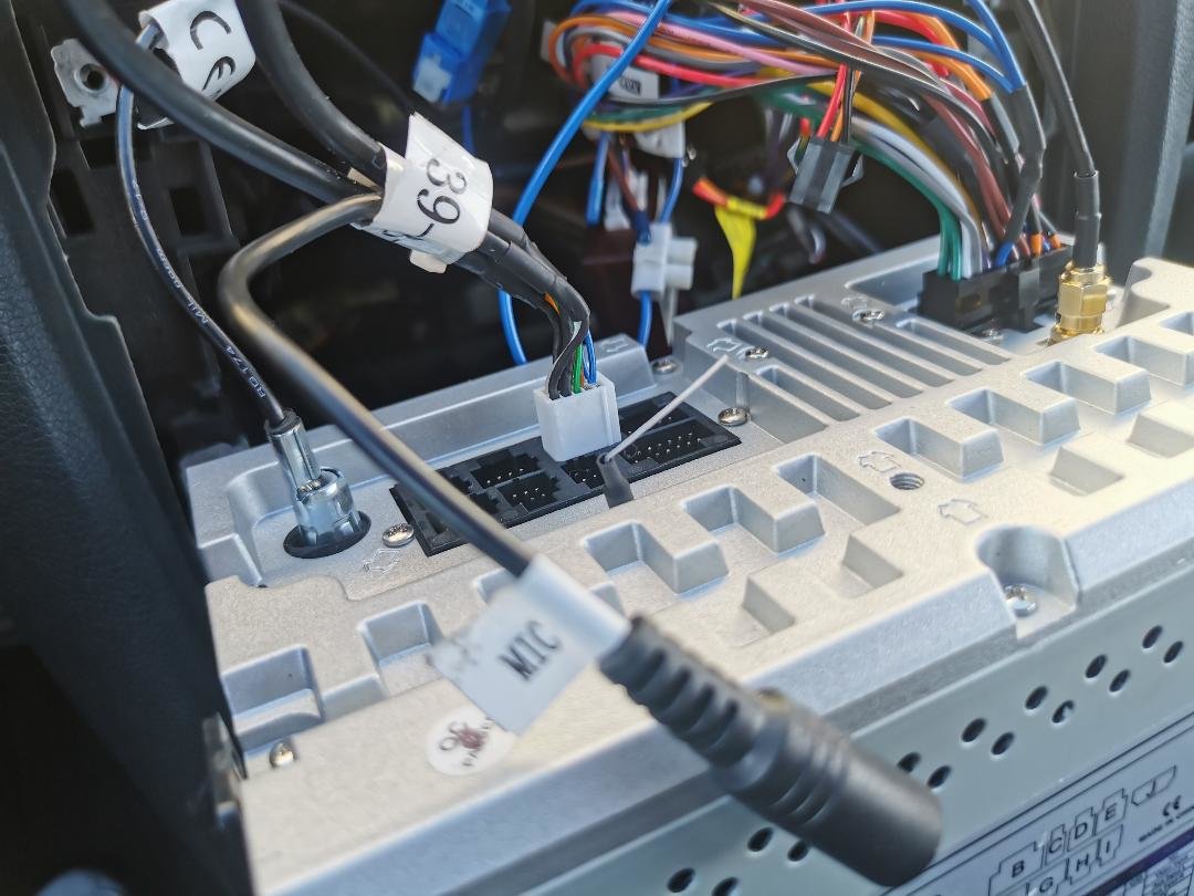

Mein Erisin hat einen extra Mikrofon Anschluss, siehe Bild.
Dort habe ich jetzt das originale Mikrofon von der werksseitigen Freisprecheinrichtung angeschlossen, da das Mic im Radio nicht so toll war, und ich mir besserung versprochen habe.
Aber es funktioniert nicht wirklich besser. Kann es sein, das ich den extra Anschluss im Radio an oder freischalten muss?
VG Stefan

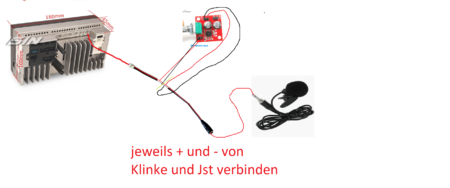

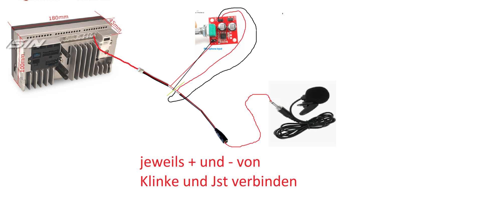

Da keine Einstellung zur Mikrofonsensibilitätseinstellung zu finden ist werde ich in der nächsten Zeit mal folge Bastelarbeit probieren (Bild).
Ist nur die frage, welches Mikrofon ich hier verwenden soll ....
Gibts Vorschläge ?
Optional noch einen Poti dazwischen , Strom ggf vom Zündplus weil 12V ,
wenn das vll eine Mechanische Sensibilisierungseinstellung werden soll, sollte doch Funktionieren.
Poti z.B. so einen dann wird jst mit Klinke nicht verbunden sondenr bei grün getrennt.
Habe z.B. noch von einem PC Headset ein Schwanenhalsmikrofon da , welches man an der Ohrmuschel via 3,5 mm Klinke anschliest, dies hätte ich mal probiert; das gute ist ja, hier hat man dann "freie" wahl, da 3,5mm Klinke
Ich bin gespannt was du berichtest und ob es eine Verbesserung bring.
