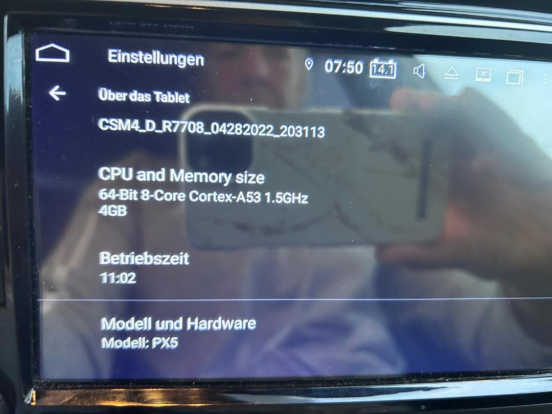

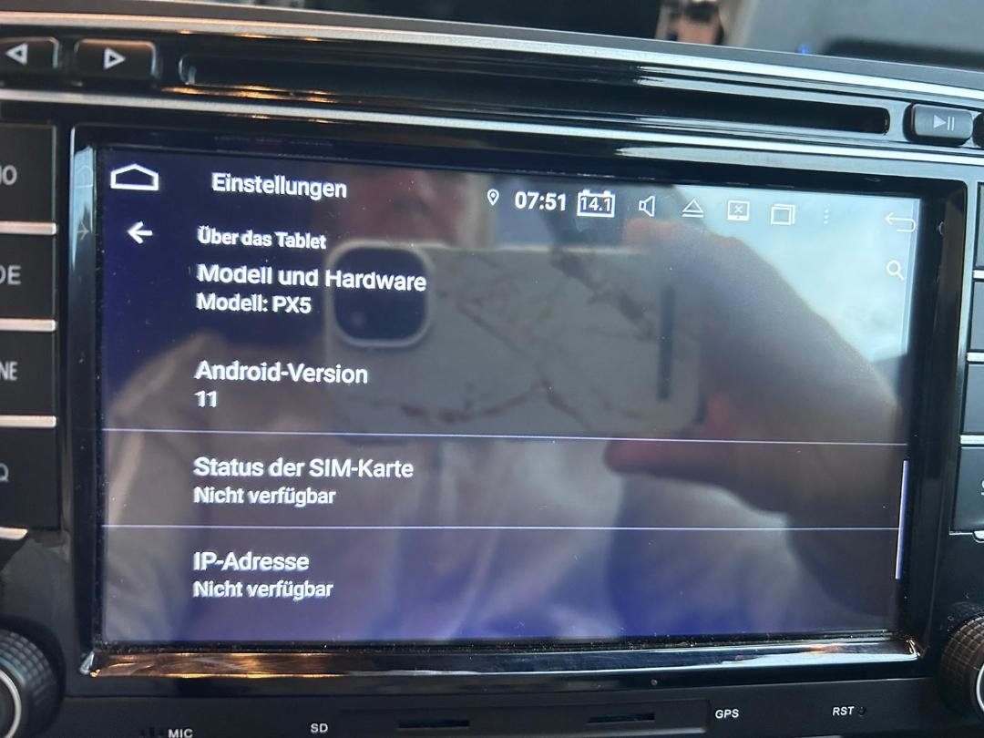

Ist es ein Erisin Radio, mehr weis ich grad ich auch nicht. Anbei mal ein Bild .

Deine Bilder helfen im übrigen auch nicht weiter, weil man nicht sieht, von welcher Navi Software hier die Rede ist.

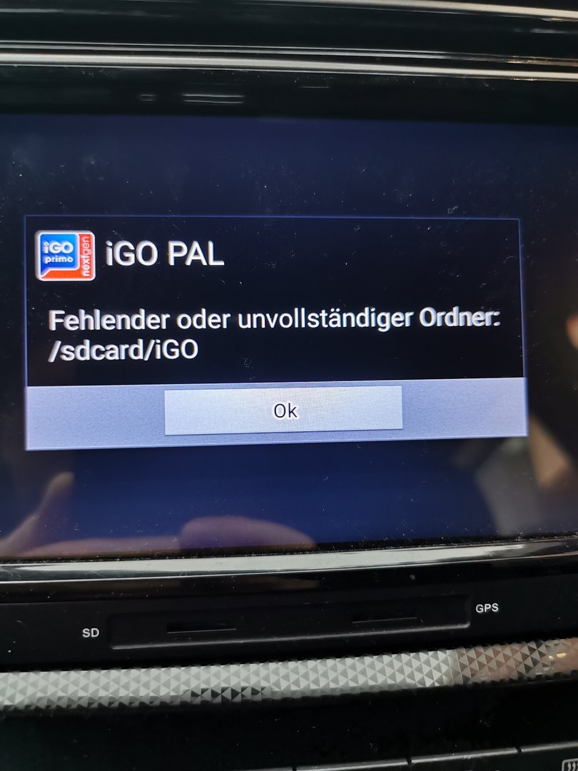

Zeigt mir jetzt aber dieses hier an,

@Nordhesse13 Dann lege doch den Ordner an . Oder Du kannst in der Konfigurationsdatei den Pfad eventuell anpassen. Selbst wenn der Ordner besteht, fehlt immer noch der Inhalt.
Tja, da sind wieder meine Computer Probleme, da weis ich noch nicht wie ich da vorgehen muss. Also hat es nichts mit so einer Karte zu tun, die ich kaufen könnte?

Igo über den Google Playstore installieren und die Karten in der App über die Kauffunktion kaufen und downloaden.
