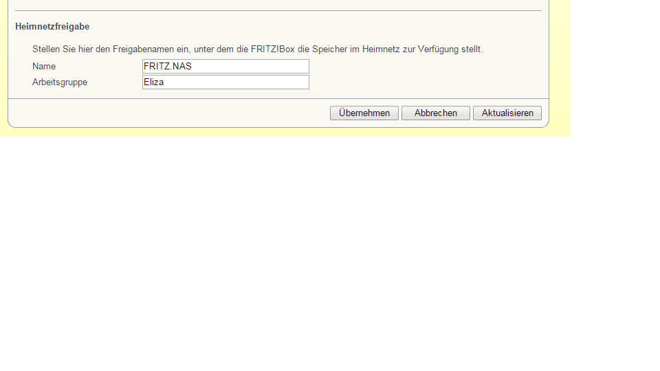

Nein, IP der Fritzbox. Nix anderes. ;) Hast Du in der Fritzbox unter Heimnetzfreigabe auch die Arbeitsgruppe und Namen unter was FritzNas im Netz erreichbar sein soll eingeragen?
Sieht bei mir wie im Anhang aus.
[DOUBLEPOST=1444076393,1444075163][/DOUBLEPOST]Schau Dir lieber noch mal die restlichen Einstellungen in der Fritzbox an. Keine Domain oder sonstwas. Nur die IP der Fritzbox. Dynamic DNS brauchst Du höchstens wenn Du von ausserhalb auf Dein Heimnetz zugreifen willst. Z.B. per Mobiler Datenverbindung. Im eigenen W-Lan unnötig.

[DOUBLEPOST=1444078973,1444078802][/DOUBLEPOST]Bei mir steht Heimnetzwerkfreigabe als Name FRITZ.NAS und bei Arbeitsgruppe steht Arbeitsgruppe
