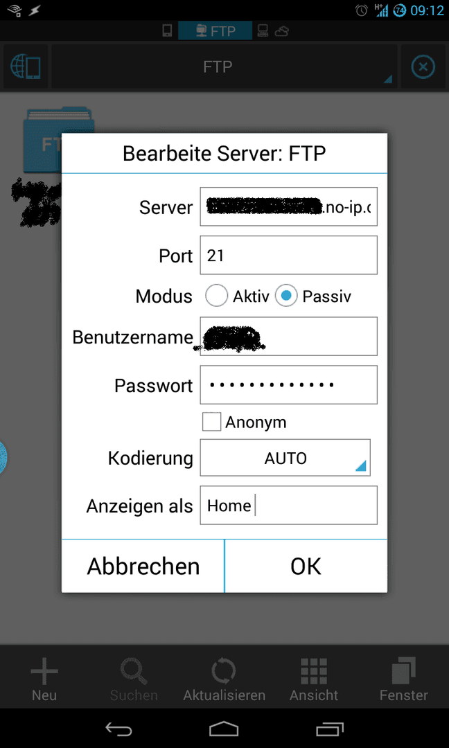

Also im Heimnetz funzt es einwandfrei. Leider macht der Fernzugriff noch Probleme. Ich habe einen Account bei no-ip und habe diesen auch in der Fritzbox eingerichtet. Kurzzeitig hat es funktioniert.
Auf dem Screenshot seht ihr meine Einstellungen im ES Explorer.
Der Benutzername ist der mitg dem ich auf dem NAS als User angemeldet bin mit entsprechendem Passwort. Funzt leider nicht.
ich sehe da passiv ist angekreuzt
Dazu muss man noch mindestens einen Port durchlassen der dann den 'passiven' Traffic besorgt. Das geht dann nicht alleine mit dem normalen Port 21.
Also noch einige Ports, aus dem 'hohen' Bereich oberhalb von 1023 durchlassen. Der Server muss diese natürlich auch bereithalten.
Ansonsten dann aktiv wählen, vielleicht dann noch den Port 20 dazu öffnen.
