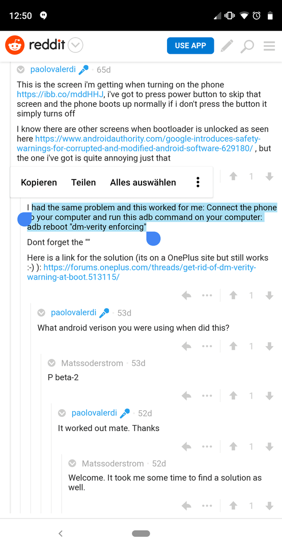

Probiere das...
Bist scheinbar nicht der erste (der ohne selber den Bootloader zu unlocken) Mal diesen Fehler hatte. Scheinbar auch Geräte übergreifend
reddit: the front page of the internet
Probiere mal das aus

Probiere das...
Bist scheinbar nicht der erste (der ohne sehr den Bootloader zu unlocken) Mal diesen Fehler hatte. Scheinbar auch Geräte übergreifend
guck ich mir gleich an, Danke

vergilbt schrieb:
Probiere das...
Erledigt, ob das nun gereicht hat keine Ahnung, zumindest nach neustart normal hochgefahren, ich beobachte das mal weiter, danke für eure Hilfe.
