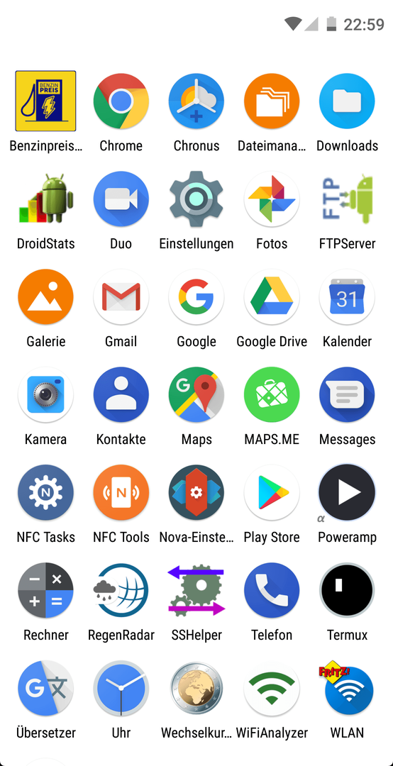

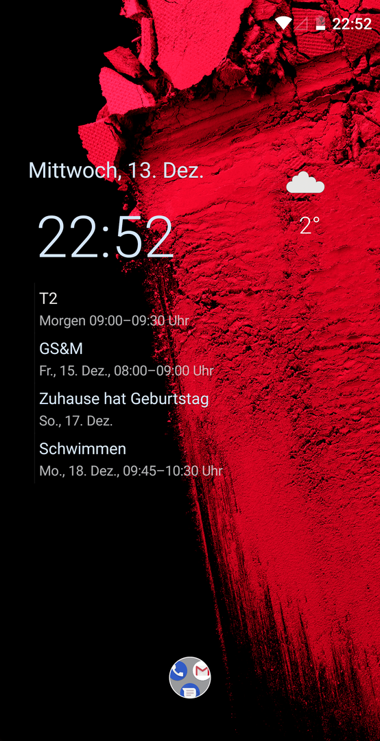

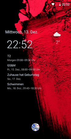

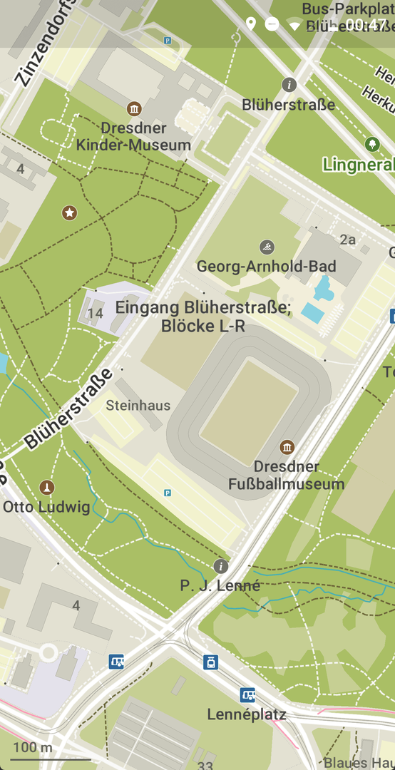

Nach kurzer Eingewöhnung kommt man damit ganz gut klar. Mit einem kleinen Wisch vom jeweiligen Rand werden die Symbole wieder sichtbar und man kann eine gewohnte Aktion ausführen. Noch besser funktioniert das auf der Rückseite mit dem Fingersensor, indem man nach unten wischt.
Auf den Bildern seht Ihr, dass das Display ohne die störende untere Leiste noch großartiger zur Geltung kommt. Gegenteilige Meinungen erwünscht! Screenshot_20171213-225259.png Screenshot_20171213-225949.png Screenshot_20171213-230045.png Screenshot_20171214-004721.png
