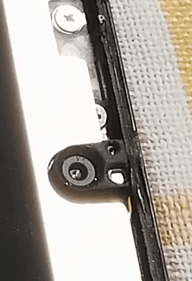

Anmerkung zum Fehler und dessen mögliche Ursachen:
Hat man das Display entfernt wird eine Art Ummantelung aus Gummi um die Frontkamera und die Sensoren sichtbar.
Das kleine Teil ist tatsächlich nur aufgesteckt und dient der Abdichtung zwischen Platine und Touchplatte am Glas und nach oben zum Ohrhörer hin.
Einzige Möglichkeit dort wäre eine Beschädigung von oben über die Ohrmuschel. Die hier oft diskutierte Lautsprecherabdeckung ist nur ein Stück feste Gaze, welche nur eigeklebt ist und evtl nicht mehr dicht anliegt. Mit einer Lupe würde das aber zu sehen sein.
Hier mal ein Foto von meiner Reparatur:
Reaktionen: CrossCroissant
tatsächlich geht die Dichtung ziemlich schnell kaputt. Musste bei meinem PH-1 schon 2 mal das Display reparieren, beim Zerlegen ist mir oben die dünne Stelle gerissen. Allerdings reicht der Ring um die Kamera herum eigentlich aus, um vor Staub zu schützen, zumindest bei mir
