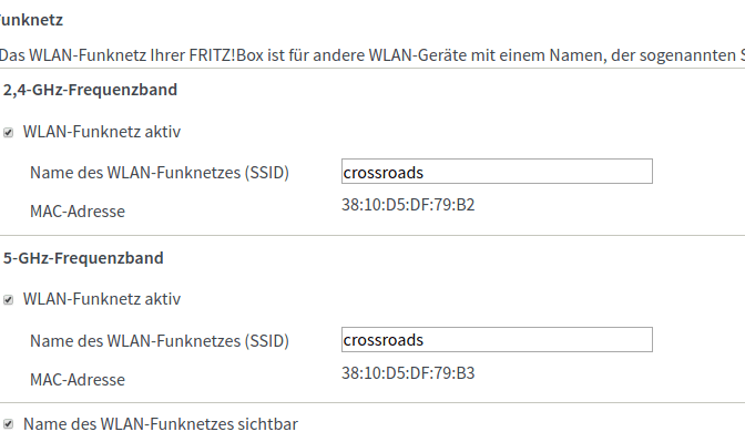

Ist bei den Usern, die Abbrüche haben das 5Ghz und 2,4Ghz-Netz getrennt verbunden?
Wo finde ich denn die Einstellungen zum Band?
Du müsstest im Router zwei SSIDs angezeigt bekommen, jeweils für 2,4Ghz und 5Ghz, und damit auch in den W-Lan-Netzen am PH-1 zwei getrennte Netze angezeigt bekommen. Mit beiden verbinden, dann sollte ein Netzwechsel ohne Unterbrüche erfolgen.
Ich meinte eher im ph-1.
Bei anderen Handys kann ich auswählen kann welches Band verwendet werden soll.
Du musst am Router die Bänder aufteilen, nicht am PH-1.
Ich gehe davon aus, dass Du unterschiedliche Namen meinst, da in der Folge von zwei getrennten Netzen die Rede ist.
Das ist nicht richtig! Beide SSID werden zwar gefunden, aber man kann sich immer nur an einem Netzwerk anmelden. Das kann man am Empfangsgerät überprüfen, indem man sich die Liste der verfügbaren Netzwerke anzeigen lässt. Das eine ist verbunden, das jeweils andere wird dann immer als "gespeichert" angezeigt.
Soll ein bestimmtes Endgerät nun beide Frequenzen nutzen, so müssen beide SSIDs, welche der Router zur Verfügung stellt, den gleichen Namen haben.
Damit gibt es trotz zweier verschiedenen Frequenzen nur eine Verbindung zum Auswählen und das Endgerät kann entscheiden, welche Frequenz die geeignete ist. Das ist immer der Fall, wenn unterschiedliche bauliche Gegebenheiten, wie z.B. Betondecken oder auch eine Kanalüberlastung, eintreten und den Empfang verschlechtern.

Ja, zwei Namen vergeben um die beiden Netze getrennt anzuanzeigen. Um zwischen beiden Netzen wechseln zu können, muss man sich ja ersteinmal bei beiden 1x anmelden. Das immer nur ein Netz aktiv sein kann, sollte dabei klar sein, dachte ich.
Edit: stimmt, der automatische Frequenzwechsel funktioniert nur bei gleicher SSID für beide Netze.
Mit beiden verbinden, meinte ich anmelden, im Netz registrieren, damit man diese auch nutzen kann. Mit dem automatischen Netzwechsel war glaube ich quatsch. Zu Hause habe ich deshalb ein Meshnetzwerk mit meiner Fritzbox aufgebaut um auf allen drei Etagen den vollen Empfang im 5GHz-Netz zu haben.

und genau hier liegt mein Problem. In meinem Haus benutze ich nur auf 2 Etagen das WLAN. Im Erdgeschoß durchgehend mit 5 GHz. Da hängt noch ein weiteres Handy (bq Aquaris), ein Nexus9 und mein Panasonic TV im Wohnzimmer dran. Gehe ich dann abends hoch haben alle meine bisherigen Geräte anstandslos auf 2,4 umgeschaltet (Betondecke), auch das PH-1. Mir genügt das völlig über Nacht. Einen Repeater will ich mir eigentlich sparen, bisher war ja alles gut.
Nach Back_To_Stock NMJ 51B und unmittelbar danach den Dez.-Patch am Wochenende verliert er die Verbindung und wählt sich nicht mehr ins 2,4 ein. Gehe ich nach unten: 5GHz sofort wieder da. Wieder oben: alles aus, sogar das WLAN-Fragezeichenl (Netzwerk gefunden) verschwindet aus das Statusleiste.
Schon einige Jahre ist bei mir über nunmehr 3 FritzBoxen (aktuell 7490) hinweg mein Heimnetzwerk unsichtbar, also SSIDs versteckt. Habe testweise mal das Netzwerk auf sichtbar gestellt und siehe da: Umschaltung auf 2,4 klappt nahtlos.
Bin mir jetzt nicht sicher: Greifen nach dem Dez.-Patch irgendwelche neue Sicherheitsregeln oder hat AVM mit dem dauernden Mesh-gebastle beim letzten Update 6.93 hier was verbockt (Ticket bei AVM läuft).
