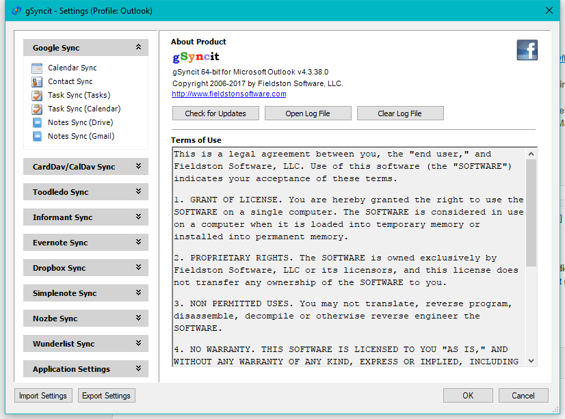

eine Möglichkeit wäre, so mache ich das persönlich auch seit Microsoft die zusammenarbeit mit Google eingestellt hat, das Tool von "gSyncit". Dieses Tool ermöglicht eine 2-Wege-Kommunikation. Ich kann sowohl unter meinem Phone oder Tablet (Google-Kalender) Termine eintragen, als auch unter Outlook.
