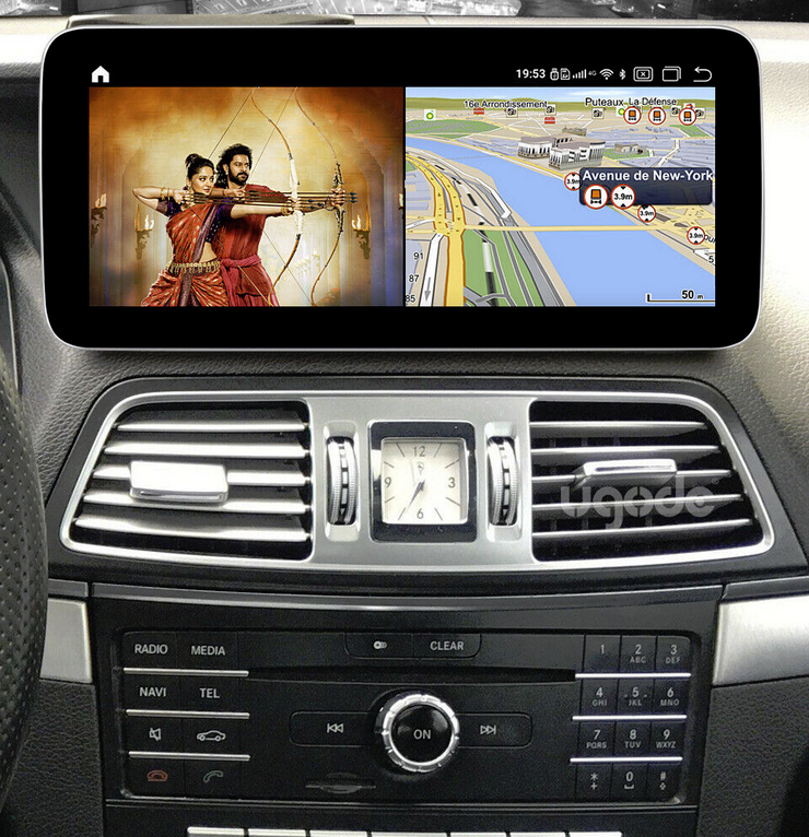

ich habe kürzlich in meinem Auto ein Android-Radio (Ugode für MB) verbaut. Soweit so gut, doch was mich abartig stört, ist der Umstand, dass im Gerät kein Helligkeitssensor verbaut ist. Die Helligkeit läßt sich bestenfalls über "Abblendlicht an / aus" steuern, aber unzureichend. Stattdessen muss ich im Menü rumfummeln! Beides geht garnicht.
Hinzukommt, dass das Radio in einem Cabrio verbaut ist: wenn's "normal hell" ist, dann brauche ich vielleicht 70% Displayhelligkeit, doch bei offenem Verdeck und direkter Sonneneinstrahlung sicherlich die vollen 100%.
Nun habe ich schon mal geguckt, ob's irgendwo gegebenenfalls 'nen Bausatz mit 'nem Lichtsensor gibt, der via USB Werte auswirft, die dann via Tasker ausgewertet werden können. Tasker könne ja dann anhand der Werte die Display-Helligkeit regulieren. Die Diode würde ich dann gerne - weil Display extern wie ein Tablet, kein 2DIN-Radio - unauffällig auf der Display-Rückseite anbringen oder verbauen, die weitere Elektronik hierzu verschwindet unter dem Armaturenbrett. Soweit die Idee, doch "Bausätze = Fehlanzeige"!!
Ich kann mir nicht vorstellen, dass ich der Einzige mit dem Problem bin, daher die Frage:
  • Wie habt ihr das Thema "automatische Helligkeit" gelöst?
  • Kennt ihr entsprechende Bausätze? Und wenn ja: wie verheirate ich ermittelte Sensordaten mit Tasker?
Alternativ: Irgendwoher Dämmerungs- und Sonnenaufgangszeiten des aktuellen Standorts abfragen, halbe Stunde zu- oder abschlagen und an Tasker übergeben. Zugegeben: Wäre 'ne Krücke und hilft mir nicht in Tunnel oder Parkhäusern, wäre aber schon mal ein Schritt in die richtige Richtung.
Bin mal gespannt auf Eure Ideen... mehr noch als auf Weihnachten ;-)
Vorab Danke & viele Grüße
