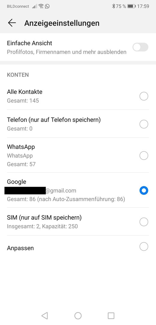

Vielleicht schaue ich auch an den falschen Stellen, aber hier mal 2 Screenshots, bin echt am Verzweifeln...
1) Für mich schaut es aus, als seien meine Kontakte nur auf Gmail. Nix auf dem Telefon, nix auf der SIM (die 2 Einträge sind die Mailbox und die Hotline)

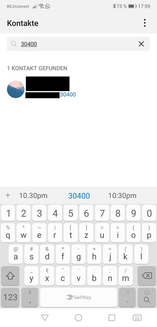

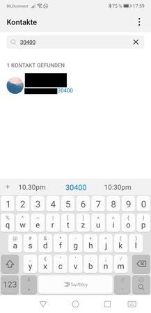

2) Ich hab mal "Alle Kontakte" ausgewählt und die letzten Ziffern einer betroffenen Nummer suchen lassen, einfach zum schauen, wie viele Ergebnisse ich zurück kriege.
Auch nur ein Ergebnis.

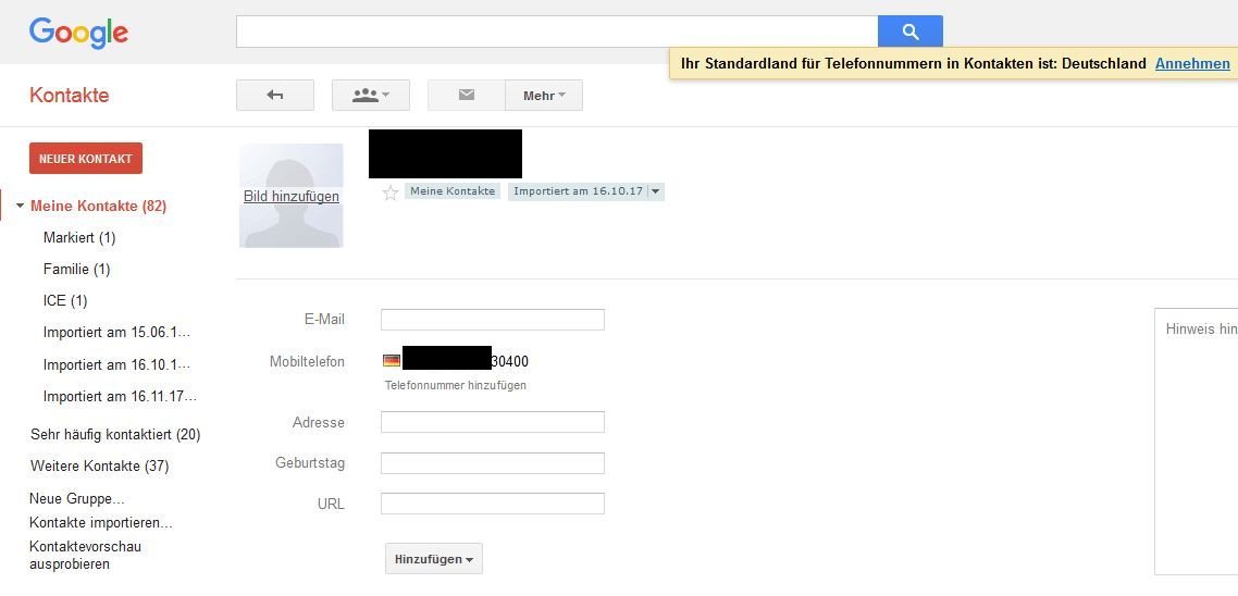

3) Ich hab mal im Gmail Account geschaut, ob ich bei den Einträgen vielleicht 2 mal die Nummer drinnen hab, oder ob ich 2 Slots habe, einer leer, einer gefüllt. Auch nix...

  • Ich habe auf der SIM 2 verwaiste Kontakte, meine Mailbox und die Kundenhotline. Auf dem Handy habe ich „Gmail“ als Kontaktliste aktiv, die SIM Kontakte sehe ich nicht. Auf der FSE jedoch sind diese beiden Kontakte zu sehen. Ich vermute, es wird ALLES synchronisiert, unabhängig davon was ich im Handy eingeblendet habe.

Da sich für mich ein Trend zu WhatsApp abzeichnete habe ich die App deinstalliert und siehe da: Ein perfektes, sauberes Telefonbuch auf der FSE, nicht ein doppelter Eintrag!
Offenbar zieht sich die FSE zu den Gmail-Kontakten noch einen gewissen Anteil der WhatsApp Kontakte zusätzlich rüber. Wieso es nur ein Teil ist weiß ich natürlich nicht.
