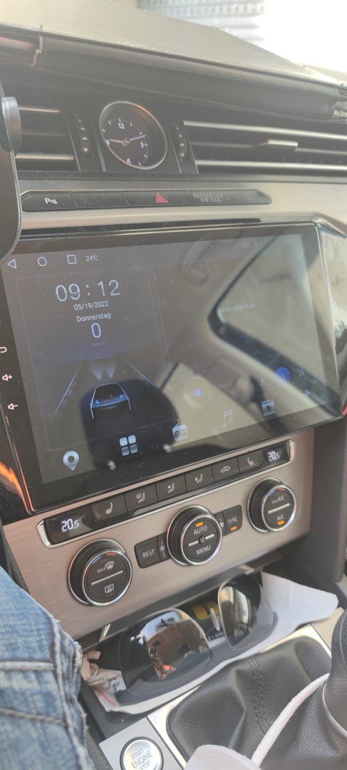

1.hab Mal Waze ausgetestet - klappt soweit.
1.5
Direkt nur als Pfeil geht nicht, Desktopmodus unterstützt keine externe App. Entweder Android Auto oder direkt installierte App offen lassen.
Auch geht es nicht das das Navi im Display vom Auto angezeigt wird - falls du das gehofft hast :)
2.Blitzer.de klappt als App auf dem Gerät als auch auf dem Smartphone (wobei ohne Sim Karte im Radio - keine Inet Verbindung - und nur die bekannten Blitzer )

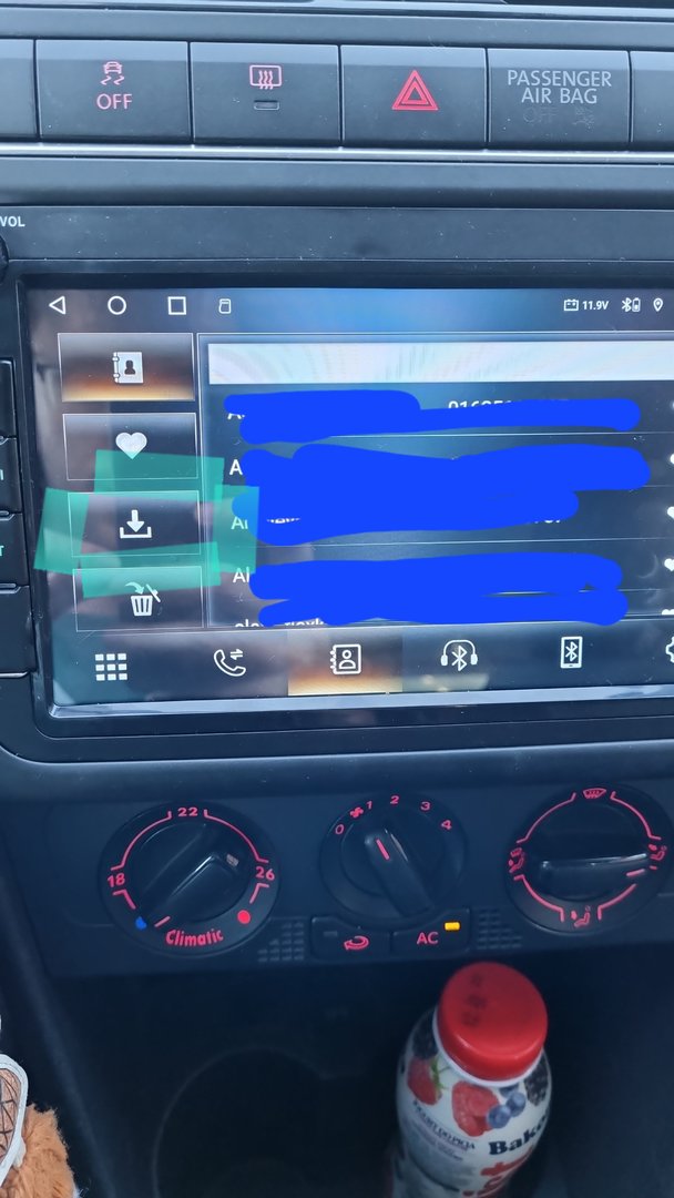

Ich hab das problem, das mit meinen Samsung Galaxy s20 nur über BT Audio übertragen wird. Somit geht die BT Appmit den Kontakten nicht und auch kein BT Tetethring, was aber cool wäre das Android Wireless Hotspot am Radio aufmacht und ich denn bei den lokalen Apps des Radios kein Internet hab. Das mit den Modulen hinter der Armatur probiere ich mal. Ich hab allgemein dab+ keinen guten Empfang.
Hey,
Habe es sowohl mit Samsung (S10+) und Xiaomi getestet.
Kontakte App Sync geht gar nicht - egal was du tust.. liegt aber irgendwie an dem Android von dem "Radio". Habe auch direkt die Google App getestet. Vermutung liegt hier darauf das die damit rechnen das eine Sim eingelegt ist und nicht via Hotspot. Will ich ja auch noch umsetzen.
BT Therering ist generell ein Problem - da die Verbindung auch hier wohl auf die Simkarte baut (Vodafone bietet hier zb. OneSim oder so an - 2 Simkarten eine Nummer) - ist halt doof das dieses Feature nicht genutzt werden kann. Was aber geht - Tonübertragung via BT -> Habe zb. Radio.de auf meinem Smartphone und Blitzer.de Plus und beides überträgt ton während der Fahrt. Via Carplay oder AA kann ich auch Radio.de direkt nutzen ohne aufs Handy zu schauen.
Wie gesagt ich denke viele Probleme entstehen dadurch das wir versuchen via Hotspot oder Durchleiten (Thereing) Daten zu schieben. Das ist aber vom Radio anders gedacht gewesen. Evtl. gibt es da Turnarounds - aber die habe ich noch nicht entdeckt. Dabei suche ich schon sehr viel auf diversen Foren :D
Ich glaube ich telefoniere mal heut mit Vaderfone und frage mal nach der 2tSim :D
By the Way - wie ist dein Mikrofon? Also das verbaute? habe ja ein Ersatz bekommen, aber noch nicht verbaut.
@Mc-Muffin soo.... Ich konnte das mit den Kontakten lösen (siehe Anhang). Microfon hab ich liegen, auch noch nicht verbaut, das interne find ich ok. Zu BT-Tethering ist mir nur die Verbindung vom Handy zum Radio wichtig. Da bin ich schon mit Isudar im Austausch. Dies sollte eigentlich auch möglich sein. Ich versuche die Tage gerade eine Rückfahrkamera einzubauen. Ich bin insgesamt sehr zufrieden mit dem Radio. Habe aber noch Probleme mit den Empfang und Orginaler VW-Antenne, di3se scheint aktiv verstärkt zu sein, läuft aber im VW-Radio trotzdem besser.
