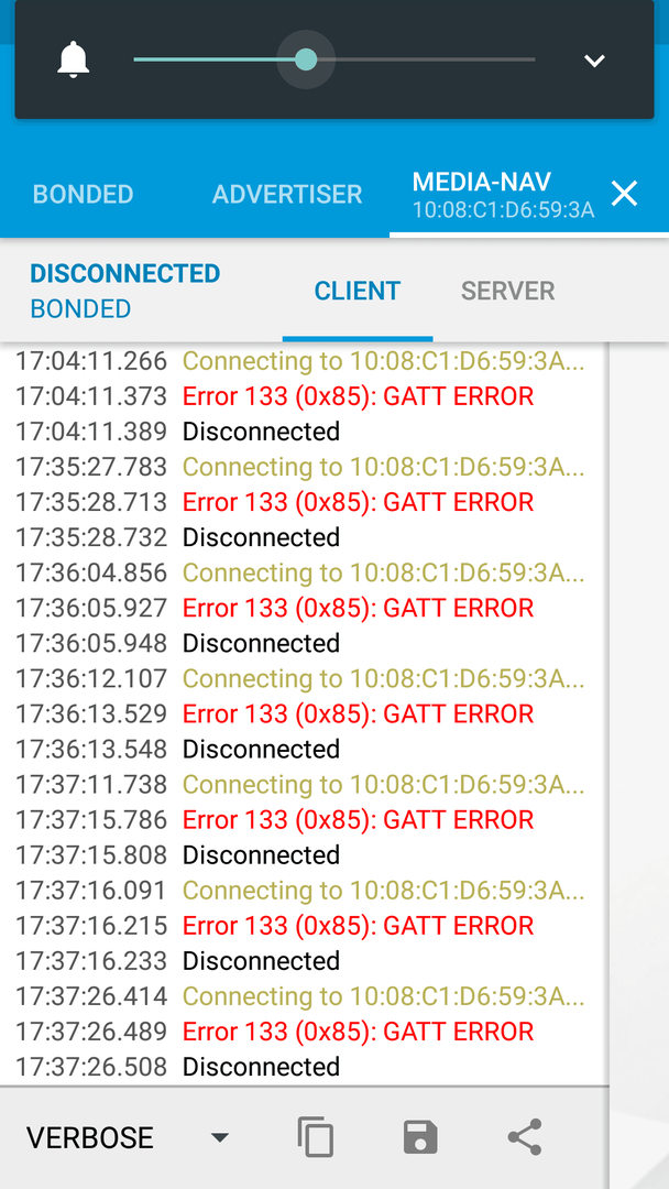

Ich hatte auch schon 'bluetooth File transfer', 'Bluetooth Auto Connect' und 'nRF Connect' probiert. Letztere zeigt folgende Fehlermeldung an.
Hat niemand ne Idee was ich noch machen kann oder was das für ein Fehler ist?
schon mal nach dem Fehler geoogelt? gatt error 133 oder android bluetooth gatt
Ja da kommen zahlreiche Entwicklerforen wo sich verschiedene Programmierer über den Fehler austauschen, der scheinbar etwas mit ' Register callback' zu tun hat. Der Fehler gestaltet sich dort aber in der Programmierung und enthält daher keine Hinweise wie ich als Endnutzer mit dem Fehler umgehen kann.
