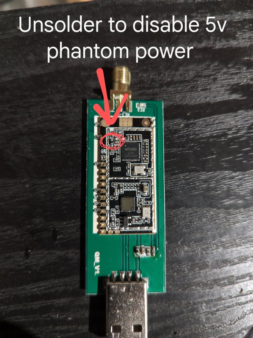

Ich selbst fahre auch einen Astra H Caravan und habe den Einbau heute fertig gestellt. Ich hab mir eine 16v Antenne mit integriertem DAB / UKW Splitter verbaut. Um den nutzen zu können musste ich die Phantomspeisung des USB Sticks abschalten. Dazu muss nur eine Spule auf der Platine des USB Sticks entlötet werden. (S. Foto)

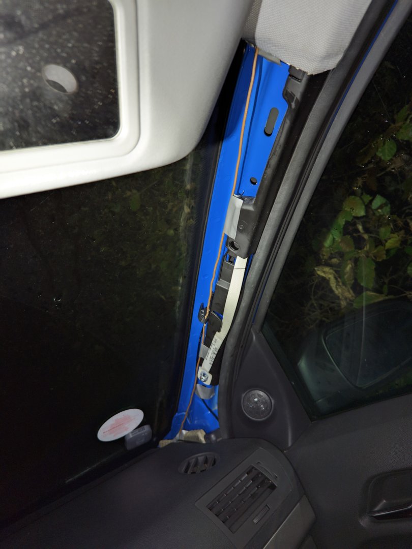

Zwischenzeitlich habe ich mir dann einfach einen simplen Dipol aus zwei Kupferkabeln hinter die Abdeckung der a säule gelegt. Empfang war damit weitaus besser, als mit der mitgelieferten Scheibenantenne oder der 16v Antenne mit Splitter. (S. Foto)

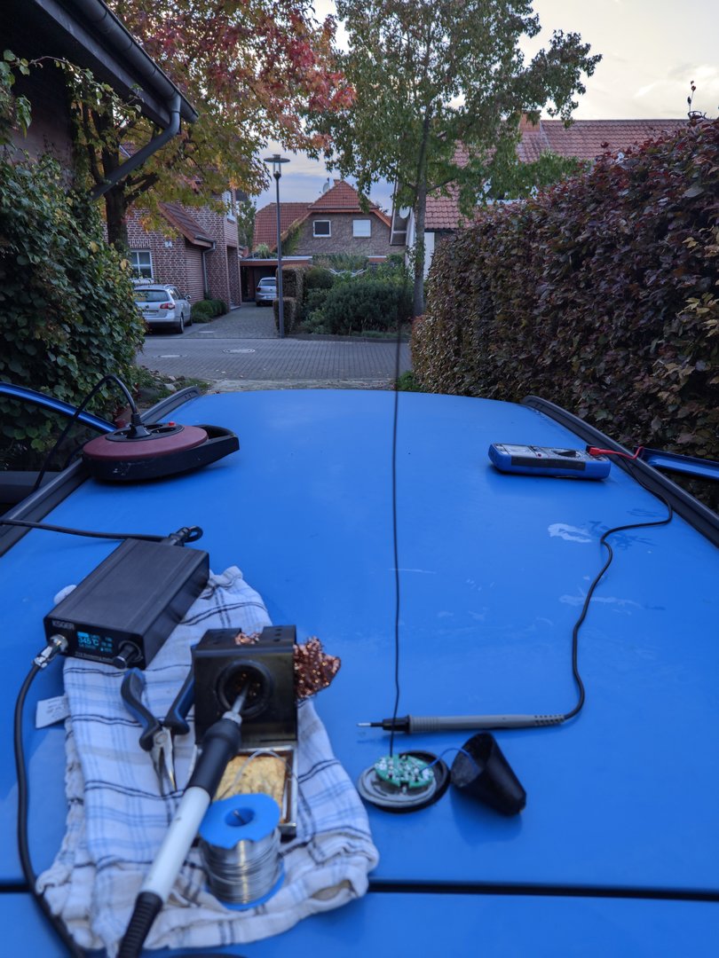

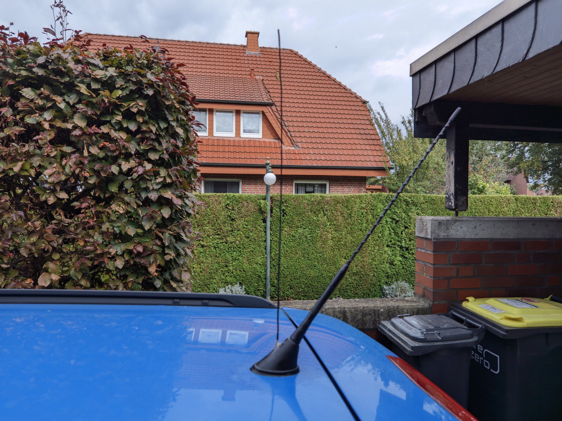

Da ich aber mit der Empfangsqualität immer noch nicht zufrieden war, habe ich den UKW/DAB Splitter deaktiviert, in den Antennensockel ein kleines Loch gemacht und auf der Platine der 16v Antenne einfach ein 36cm Kupferkabel (Lambda/4 der mittleren DAB-Wellenlänge) als DAB-antenne verlötet und das ganze mit Epoxidharz verklebt. (S. Foto)
Der Empfang ist jetzt unschlagbar, ich empfange mitten in NRW noch die lokalen Sender aus Hessen.
Sieht zwar ein bisschen nach Frankenstein-Antenne aus, aber tut seinen Job.
