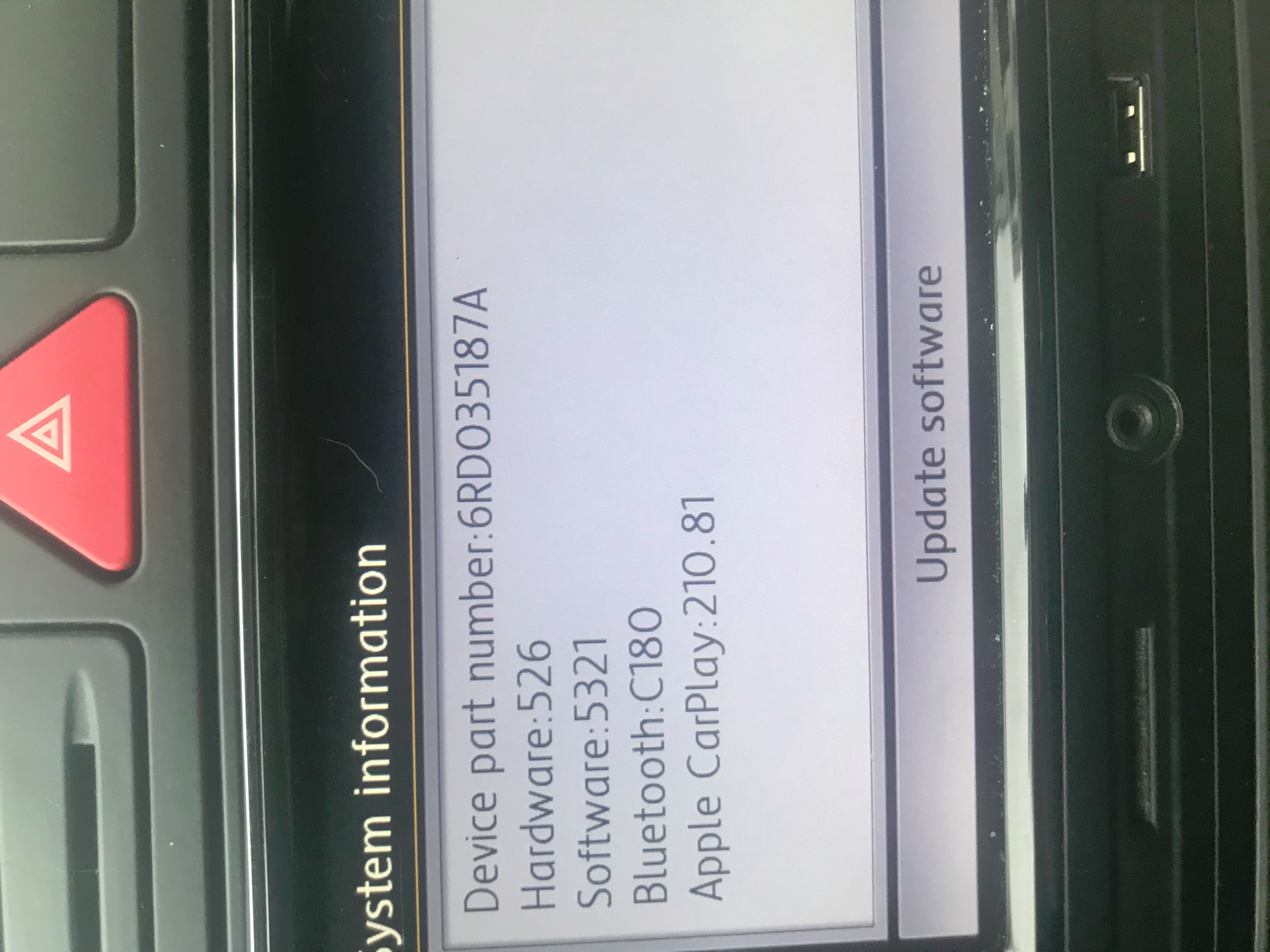

Eventuell wieder falsch gepostet,aber bin neu und komme vor lauter suchen nicht mehr klar (habe auch noch keine Ahnung von der Materie)
Habe meinem sohn mein altes Auto Golf Plus übergeben,und hatte vorher das RCD 330 mit iphone und Car Play problemlos genutzt.
Nun hat mein sohn aber Huawei P30 und ich bekomme nur das Japanische Baidu zum laufen auf dem Radio.
zu meinen Fragen kann ich eine andere Firmeware aufspielen damit er das Radio auch mit seinem Handy nutzen kann?
Vielen Dank

Das RCD 330 ist ein originales VW Radio, jedoch aus China.
Auf Reddit gibts eine Community die Firmwares gratis anbietet.
Auch solche mit Android Auto
Beachte: Unbedingt eine kompatible Firmware auswählen, da das Gerät sonst einen Defekt davontragen kann!!
So wie ich das sehe wäre die 5414 für 187A noname die richtige Wahl.
Sieh dir das ganze gut an und handle überlegt. Das sind keine offiziellen Updates.
Alles läuft hier natürlich auf eigene Gefahr!

Die Firmwares funktionieren, habe diese ja selbst auf meinem RCD 330 installiert.
Und Android Auto läuft mit meinem P30 absolut Problemlos.
Ein anderes Radio kann natürlich Abhilfe schaffen.
Auf dieser Fahrzeugplattform gibt es aber, dann nur Nachbau-Lösungen.
Ein neueres RCD 330 mit bereits installiertem AA ginge auch noch.
Ein anderes Smartphone nützt gar nichts im Bezug auf Android Auto, wenn der Radio dieses nicht unterstützt.
Als Alternative ginge wahrscheinlich bei anderen Smartphones MirrorLink, was ja beim P30 nicht vorhanden ist.
