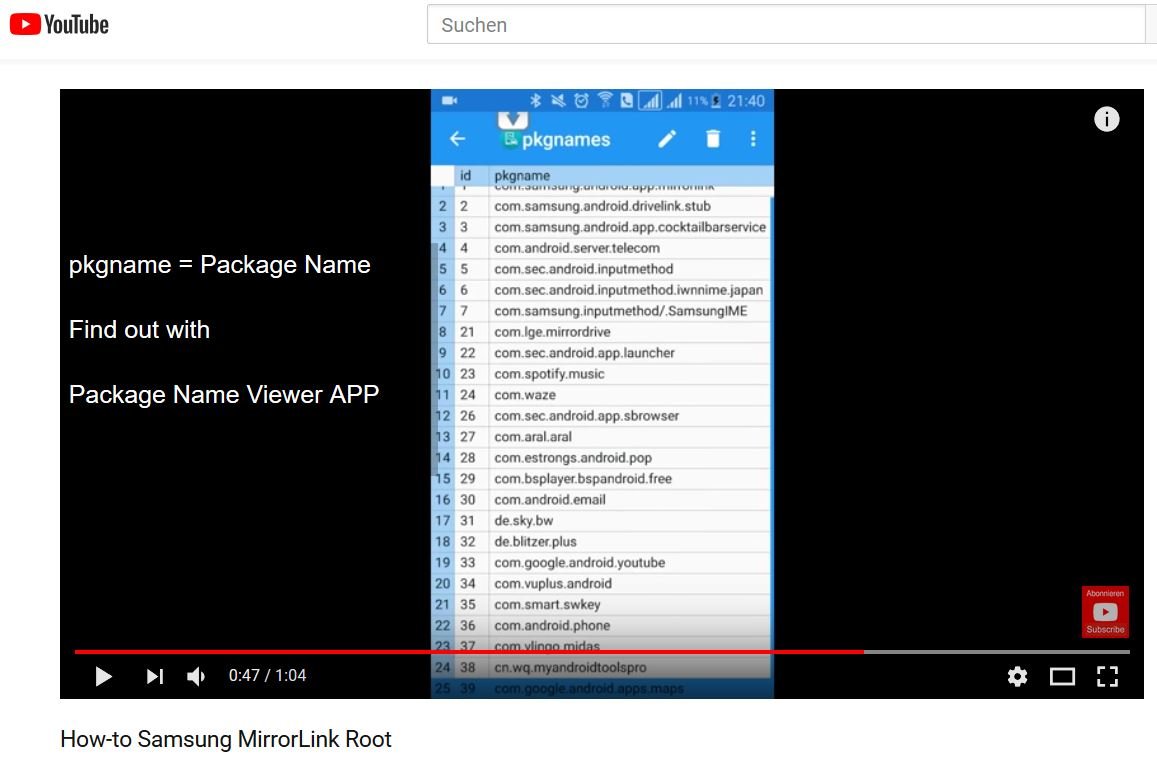

@fendtfarmer4you
wenn du dein S6 gerootet hast musst du alle Apps, die du über MirrorLink spiegeln willst, selber freigeben. Das geht am besten so
https://www.youtube.com/watch?v=F-TNAXxFqDw
Den Launcher nicht vergessen. Im Video ist der Samsung Touchwiz Launcher bei 9. (ID 22) eingetragen. Siehe Bild
