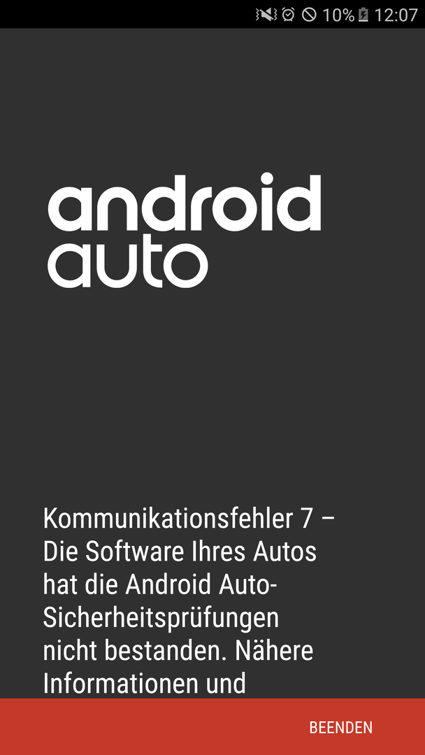

Als nächsten Schritt hatte ich die AndroidAuto App aufgerufen, danach im radio das AutoRadio Symbol und ab dem Moment hauts die App weg, es kommt ein kurzes Flackern und im Endeffekt lande ich auf der Homesite meines Galaxy S7. In den hintergrundanwendung ist dann aber ein zweites Fenster von AndroidAuto, dort steht explizit das die Sicherheitsüberprüfung fehlgeschlagen sei. Werde gegen Mittag mal einen Screenshot davon machen und hier reinstellen.

Die app öffnen dann starten hab ich auch schon gemacht, hier die meldung:

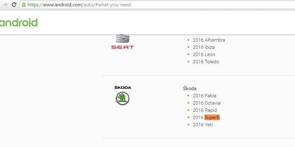

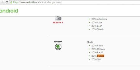

[doublepost=1467714034,1467713501][/doublepost]Auf der Webseite von Android steht Modelljahr 2016, 2017 fehlt...vielleicht ist das der Grund.
