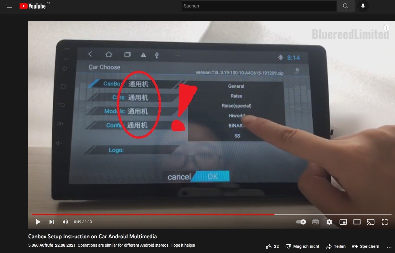

Laut meinen Recherchen liefern die Chinesen diese Geräte aber mit einer Universal-MCU aus, die anhand eines T3L-Systems so aussieht:
Namentlich: 通用机 (übersetzt so viel wie: Allzweckmaschine).
Ich bin mir ziemlich sicher, dass das bei mir genau so aussah. Mein Problem ist nun, wie ich diesen Zustand wiederherstelle und woher ich diese MCU bekomme. Über die Car Choose App geht das jedenfalls nicht.

Hat jemand in der Car Choose App noch diese Informationen stehen wie im obigen Bild? Am besten auch das selbe Fahrzeugmodell?
Vielleicht kann jemand anhand der geteilten Car Choose App und dem Disassembly Rückschlüsse daraus ziehen, wie sich der MD5-Hash zusammen setzt und die URL formatiert wird?
