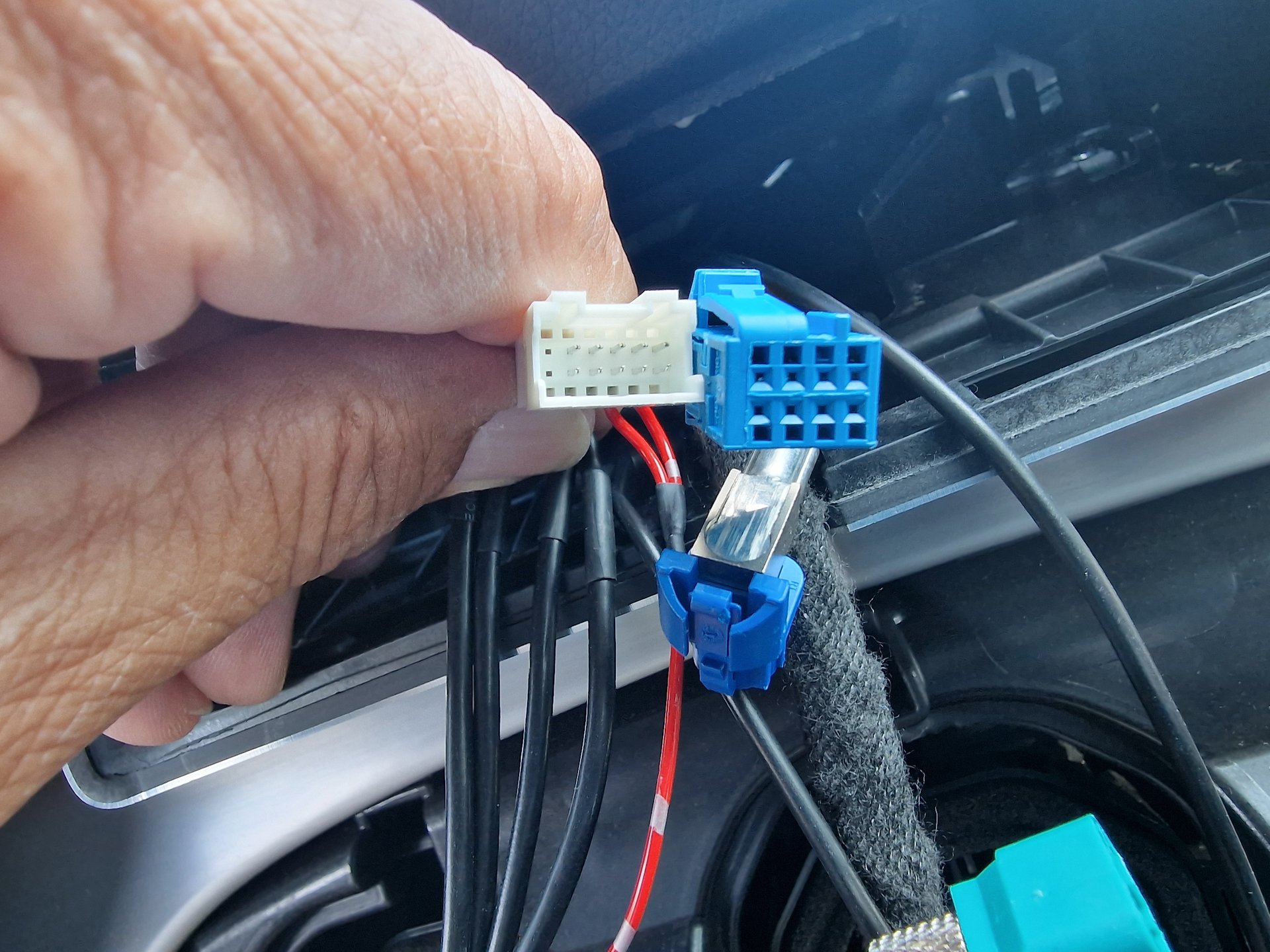

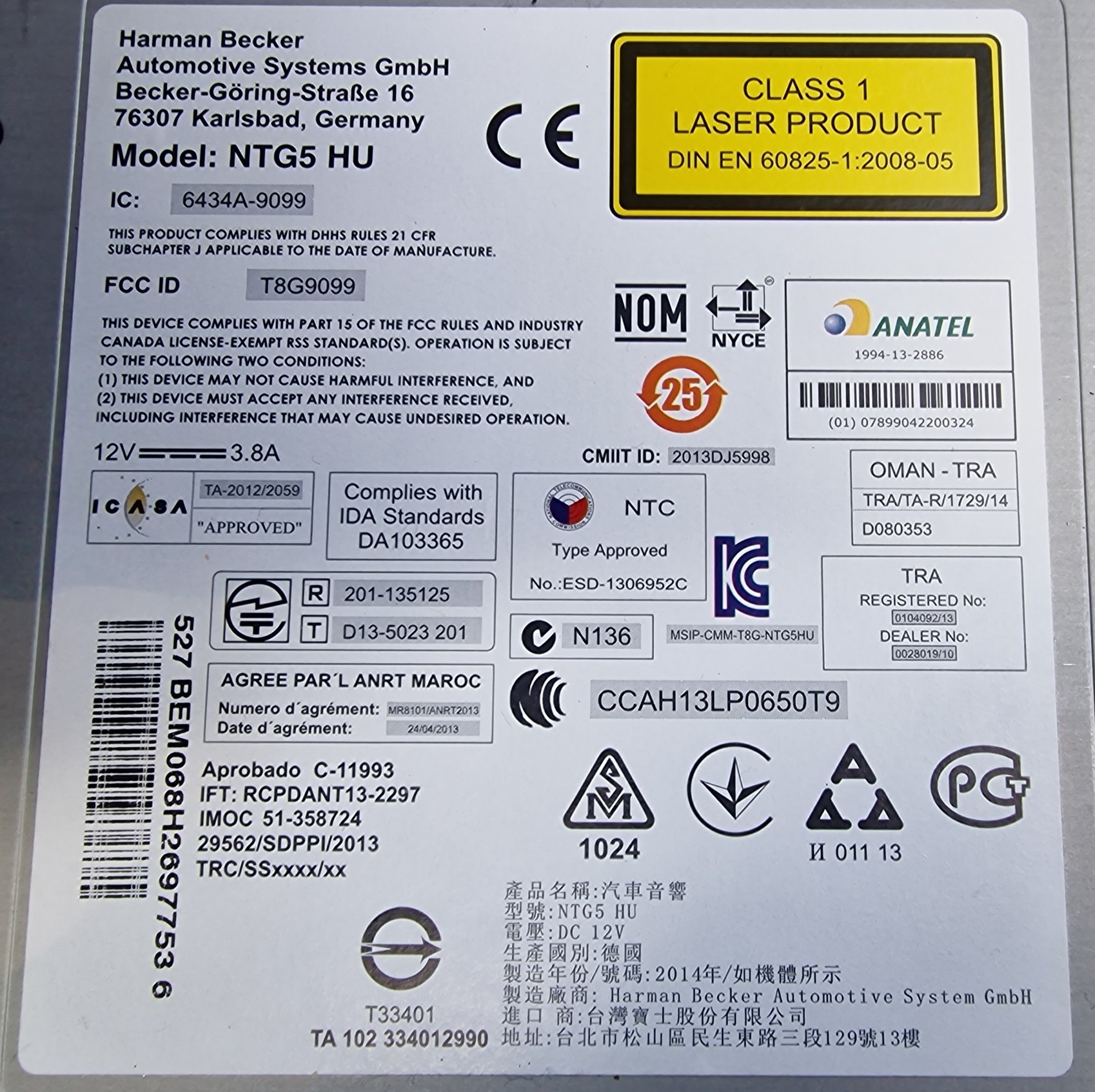

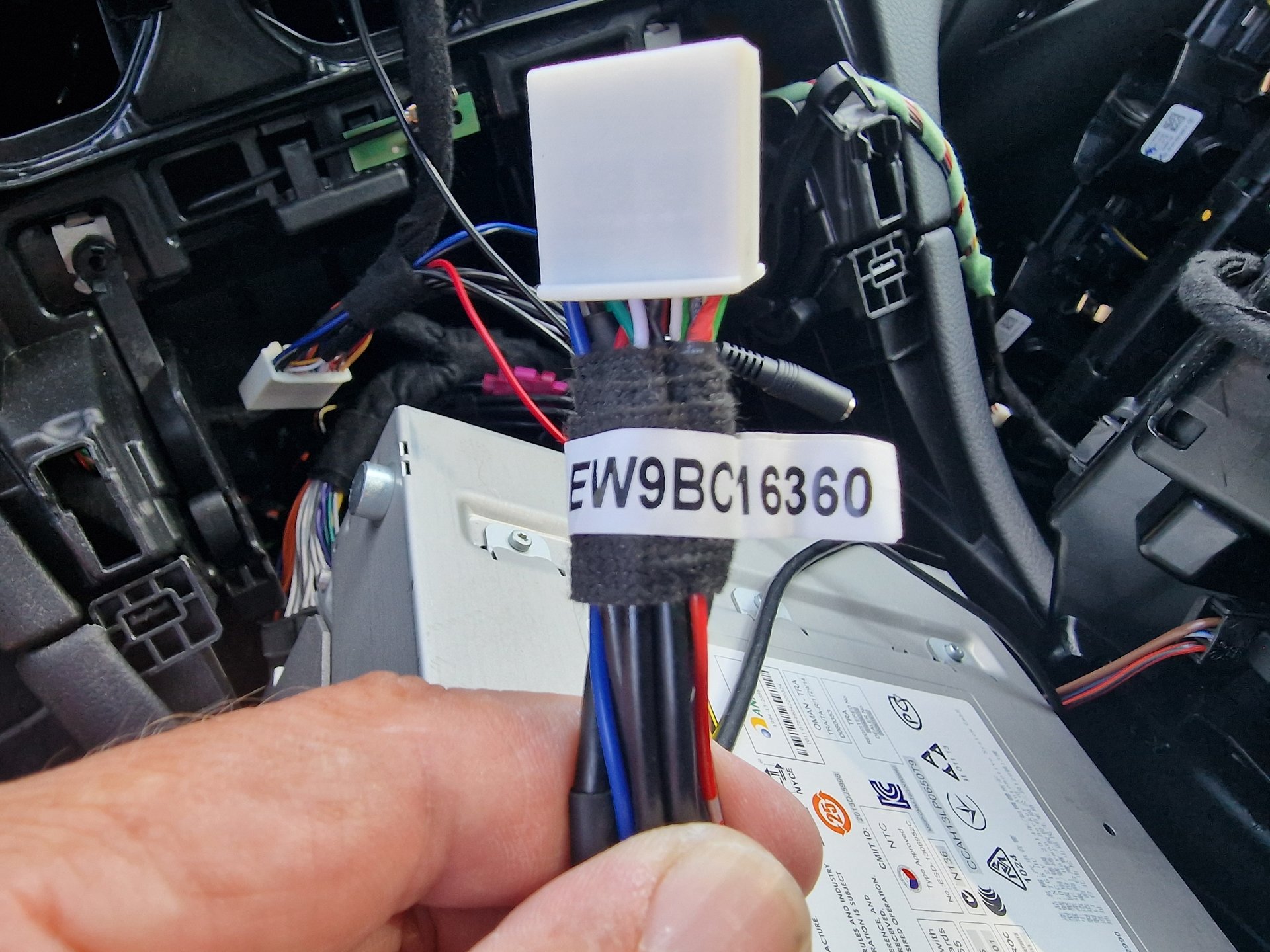

Hallo Zusammen, ich bin Ratlos. Habe mir das 12,3 Android 13 CarPlay GPS Autoradio für Mercedes C/GLC/V/X-Klasse W205 X253 gekauft und wollte es einbauen, dabei stellte ich fest das am mitgelieferten Kabelbaum ein 10 Pin Stecker angebracht ist, dieser passt nicht am 8 Pin Stecker des GLCs. Ich weiß einige werden sagen kaufe nicht in China, aber das Angebot und die Funktionalität war für mich sehr überzeugend. Im Anhang habe ich 3 Bilder beigefügt. Der blaue Stecker ist vom Radio der weiße vom Kabelbaum des Radios. Gibt es da ein Adapterstecker. Ich bin Laie und glaube das diese für die 2 USB-Schnittstellen sind. Eine Hilfe wäre sehr gut für mich. Dankeschön

Der blaue und weiße Stecker, den du hochgeladen hast, gehört vermutlich zu den spezifischen Anschlüssen für das NTG5-System. Der blaue Stecker ist oft für die Antenne oder GPS-Daten zuständig, während der weiße Stecker in der Regel für den Anschluss von Funktionen wie CAN-Bus, USB oder andere Zusatzverbindungen verwendet wird.
Kannst du mal ein Foto der gesamten Stecker zeigen? Sowie Anschlüsse am Radio hochladen?

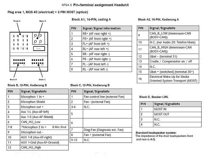

Hab auf die schnelle nur die Belegung des 4,5 Systems was den Quadlock betrifft. Aber normal wirft ein OEM nicht wirklich die Belegung um.
Aber ein seriöser China Verkäufer hat auch eine Anleitung. Zumindest hatte ich immer eine dabei.

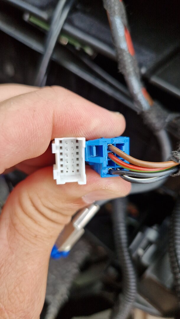

ich habe exakt das gleiche Problem wie hotie.
Hat zufällig in der Zwischenzeit jemand hier eine Lösung?
Vom Auto (W447 V-Klasse 2017, NTG5) kommt der blaue Stecker mit 8 Buchsen, davon 4 belegt.
Das Android Radio hat einen 12pin Stecker, bei dem 10 Pinne gesteckt sind.
Habe den Support in China ebenfalls kontaktiert... Sitze jetzt hier in einem Auto mit demontiertem Armaturenbrett und spühre schon den Spott meiner Frau im Nacken 😜🫣
Danke und LG
Steffen
